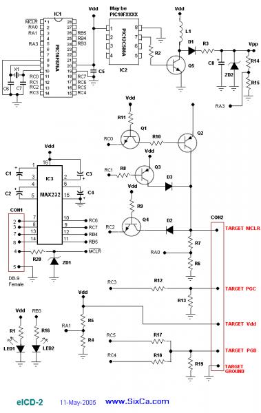

发表于 2010-3-17 17:14 | 显示全部楼层
回复 86# fat
      ICD2没用过,好象版本很多,大同小异。觉得硬件部分不是问题:只是VPP产生的方式有所不同。(相关资料供参考)
1.PWM方式
使用PWM产生高电压的峰峰值。
ICD2.zip (178.33 KB, 下载次数: 105)
2.倍压方式
   4148作倍压整流得到约13V的VPP电压写录用。
3 .
         关于16F876 的 bootloader
     能否用 MPLAB 6.5一试!
 楼主| 发表于 2010-3-17 21:20 | 显示全部楼层
谢谢倪工的资料,您的第二个图不是跟我的那个一样吗?看来这是个“经典”图哦。
似乎不需要换V6.5版了,因为我抓到了下面这个图,
具体原因不明,今晚又刷了N次固件,机上只有一个串口,反复插拔ICD2和JDM,我都快崩溃了。在某次重刷ICD661.hex之后,我忽然见到了上面那个画面,但到底原来不成功原因在哪里,仍未找到原因。。。。。。。找个地方哭一阵去
