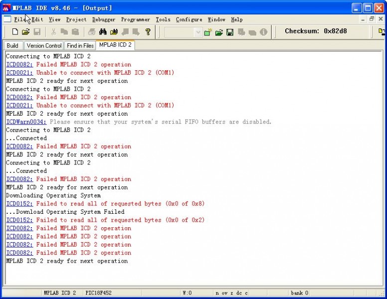

BL010101.hex,是一个“纯”的bootloader,而ICD661.hex,是bootloader+OS的“套装”,之所以刷这个ICD661,是因为一来我不了解ICD2的操作,第一次接触这东东,不知道后面的OS如何装进去,所以选择这个一步到位的,二来是这个ICD661在网上看到有N个人刷后反映“it work well”。
那我今天回去刷MPLAB8.46里带的BL010101.hex,但刷完后,要如何操作?后面这部分操作网上没有看到介绍。。。。。
fat 发表于 2010-3-15 11:35 https://www.yleee.com.cn/images/common/back.gif
何以见得,我没找到这样的说明,此外又怎知前者只是一个纯bootloader?我也没看到这样的说明。我对比了一下两者的大小,都是3K。
如何下载网上有说明:
If none of the following errors occurred you will have the following error message, as the 16F876 has only the  bootloader in memory.
Go to "Programmer / Download ICD2 operating system" and do it. It will take a few moments. Be patient.
我设置了一下机器上装的汉化版7.10,载取了ICD2的设置画面和下载操作系统菜单画面如下供参考(这是中文的,如果装的英文的对照一下):

 楼主| 发表于 2010-3-15 13:47 | 显示全部楼层
中午试验的情况是这样:重写了876,写入的是MPLAB8.46中带的bl010101.hex,结果连接情况如下图:
前面两次联机失败,是因为串口速率选的是57600,(之前串口设置我没改过,用ICD661是每次都能Connected的),失败两次之后,我将串口速率调到19200,连接成功,提示Connected,但下载OS,仍跟原来一样。换软件版本与固件版本,似乎无必要,如果ICD2与某个版本的MPLAB不兼容,网上应该早就有人发现了,毕竟用ICD2的人成千上万呢。还是找找其它原因吧
