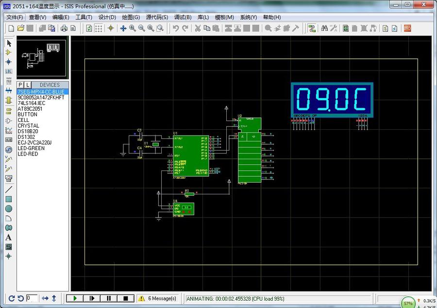

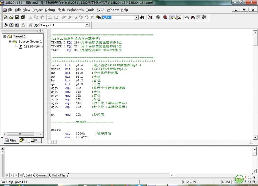

搞一个温度显示时钟,温度显示现在搞不定了。哪位汇编高手帮修改一下,现在只能显示1度-9度温度,超过10就变成0A了,变成十六进的了,还有现在温度显示整数的,最好能显示小数点后一位的,谢谢了。

太迟了没认真看程序,看起来在16进制转10进制中,楼主似乎是想把一个两位的16进制数给拆分成单独的两个送显示,但是其中的除数搞错了,就是“mov b,#10h”这一句,除数应该是10才对,而10h是16进制数,这一句应该写成“mov b,#10”或者“mov b,#0ah”,楼主在复制中给多加了个“h”上去,这才造成显示异常,以上只是猜测,错了算我没说 ...

我懂一点点,你用这个替换41-50行试试
        MOV   A,28H
                ANL A,#07H
                SWAP A
                MOV 28H,A
                MOV A,29H
                SWAP A
                ANL A,#0FH
       ORL A,28H
                MOV B,#10
                DIV AB
                MOV sjqw,A
                MOV A,B
                MOV sjBw,A

程序写的一团糟,不过还是给你看完了,改disptem里的数据变换。你对div指令还不太了解啊!
另一个问题,小数点:0x80是对的,但是若想显示它,得把0x80同小数点后的那位进行异或运算,直接调0x80显示是不行的,当显示到小数点后一位时,0x80会被第一位小数数据冲掉。就讲那么多吧,

非常感谢,用你上面的代码换了,还是一样,只是0跟9的位置换了,温度加上后还是0A。
