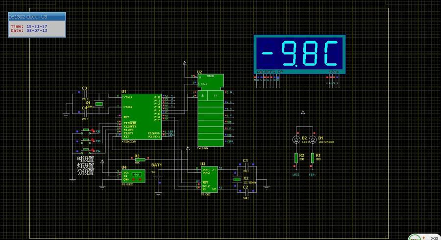

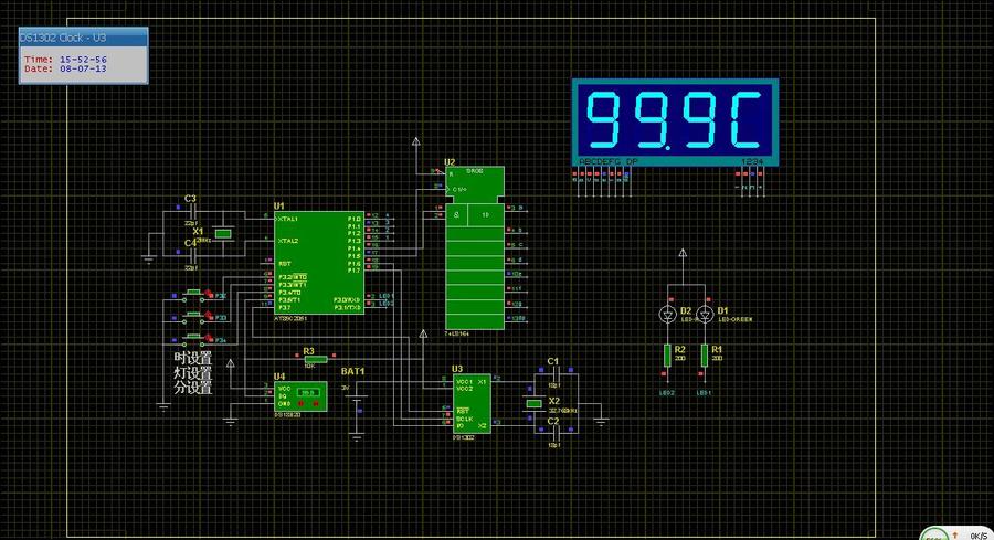

加了温度C号显示,现在最低温度显示“-9.8C”,为什么不是-9.9呢?怪了,最高温度显示“99.9C”,最高温度正常,室温显示够用了。

发表于 2013-7-8 21:50 | 显示全部楼层
山水2000 发表于 2013-7-8 15:58
加了温度C号显示,现在最低温度显示“-9.8C”,为什么不是-9.9呢?怪了,最高温度显示“99.9C”,最高温度正 ...
问题出在两点上:1:本该乘以625(即0.0625转成整数计算)的,但为了计算方便,而且也用不到那么高的精度,所以只乘以6,这样乘积一个字节就放得下,要是提高一点,乘以62,则要两个字节才能放得下乘积了(62*10=620,也就是16进制最大只到026CH),你要是确实需要,就用62来计算,加点程序就可以了,见MUL AB语句的详解,不加的话会有两个地方因为不够进位而偏小;
2:貌似负数的小数计算有点问题,似乎会偏小一点点,但是我看补码的方法好像没有错啊,也是因为对精度要求不高,没有去详看程序,在负数状态下最高是到不了0.9的

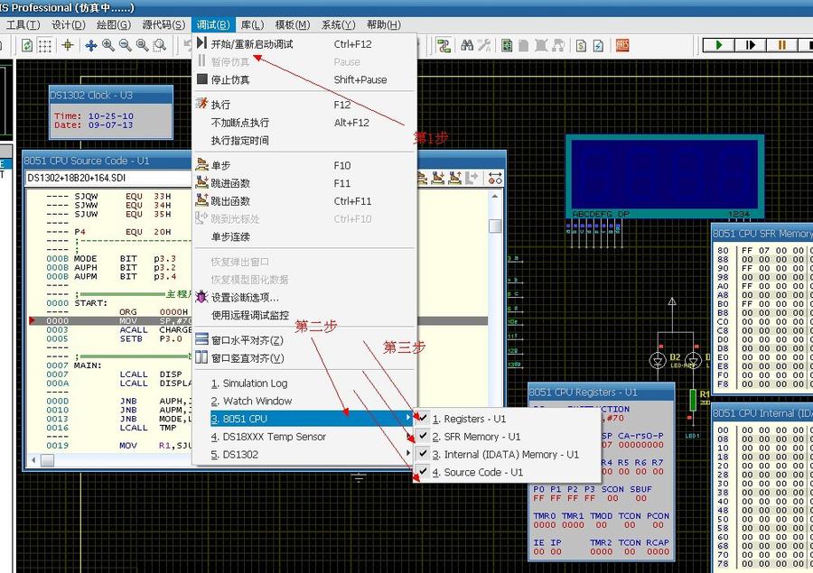

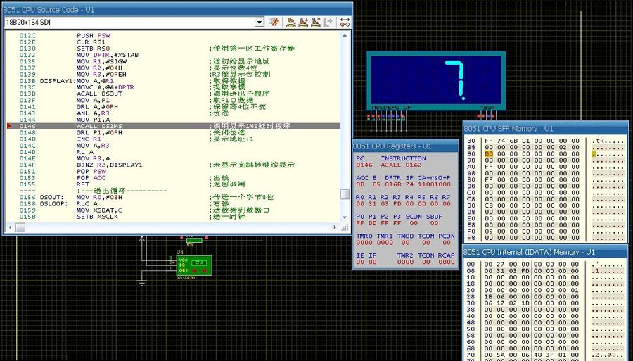

发表于 2013-7-9 00:46 | 显示全部楼层
山水2000 发表于 2013-7-8 17:06
经过单步仿真后,好象有一点明白了,还得慢慢消化,呵呵。
对了,你这些寄存器什么的是从哪里弄出来的,我找不到啊
 楼主| 发表于 2013-7-9 10:24 | 显示全部楼层
灰灰的丝丁鱼 发表于 2013-7-8 22:19
这一段,我之前就说你的程序不够简练(我自己写出来也是不够简练),因为前一段的程序是一个位数一段程序 ...
看你一说,完全明白了,谢谢了,下面我上几个图说明一下怎样打开那几个寄存什么的,还有原程序窗口。
