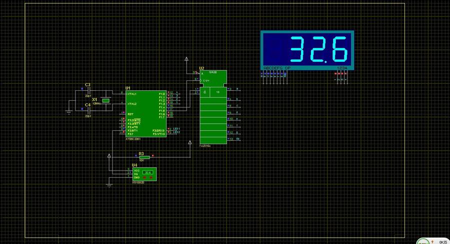

[其他综合] 请汇编高手帮修改一下,温度显示电路程序。

发表于 2013-7-3 21:07 | 显示全部楼层
灰灰的丝丁鱼 发表于 2013-7-3 11:55
不是说18B20的精度只有0.5度吗,该如何才会显示到0.1度?
DS18B20测温范围-55℃~+125℃,在-10~+85℃时精度为±0.5℃
可编程 的分辨率为9~12位,对应的可分辨温度分别为0.5℃、0.25℃、0.125℃和0.0625℃

晕!不懂英文看不懂原版资料啊,被网上的中文资料给误导了,看看下面的两个截图,温度输出格式和楼主的程序根本对应不上,在多次上网搜索后,才看到一个较为清晰的资料截图,明白了18B20的数据输出格式,知道了默认是以12位输出的,最低4位是小数部分,要乘以0.0625(12位输出时)的,而整数部分不需处理,更不用除于2,造孽的资料啊,还好现在有仿真,要是20年前,那是会折腾死人的

今天有空,重新整理了一下楼主的程序,改动如下:
1:将我看不惯的10进制统统转换成16进制,免得看错(我习惯在程序中的数据全部用16进制表示),也把字母格式都转换成大写;
2:改了标号为DISPTEM的温度显示子程序并注释,为了温度值在100℃及以上能够显示,取消了原温度符合显示;
3:改了标号为TEMP的温度转换程序并注释(原程序有问题,温度高低字节搞错了);
4:完善小数点后1位温度显示,应该满足使用要求;
5:增加负温度显示。
其中,小数点后一位显示在正温度下基本上和设定的一样(有兴趣的一个个去试),负温度下有的显示值会偏小;一时之间想不出简单的求补码程序,只好用最土的办法,大家看看有没其他的方法,有什么不明白的贴代码出来互相交流一下,附上程序如下。

从未试过代码模式,拿温度显示子程序来试一下(包含无效0消隐处理);整个改动后的程序增加了两个位标志位,因为之前不清楚空间分配,选择50、51两个比特位来用。
  1. ;====================================================
  2. ;温度显示子程序
  3. DISPTEM: LCALL TMP
  4.          MOV A,TEMPER_H      ;温度值整数数据到ACC
  5.          MOV B,#64H                         ;正温度取出百位值
  6.          DIV AB
  7.          MOV SJQW,A          ;送第4位显示数据
  8.                  JNZ DISPTEM1                 ;第4位非0跳转
  9.                  SETB XYBZ                         ;置零消隐标志
  10.                  MOV SJQW,#1BH                 ;第4位送消隐
  11. DISPTEM1:MOV A,B
  12.          MOV B,#0AH                         ;取出十位值
  13.          DIV AB
  14.          MOV SJBW,A          ;送第3位显示数据
  15.                  JNZ DISPTEM2                 ;第3位非0跳转
  16.                  JNB HWD,DISPTEM3         ;温度不为负值则跳转
  17.          MOV SJBW,#1AH                 ;第3位置负号
  18.                  SJMP DISPTEM4
  19. DISPTEM3:MOV SJBW,#1BH                 ;第3位送消隐
  20.                  SJMP DISPTEM4
  21. DISPTEM2:JNB HWD,DISPTEM4         ;温度不为负值则跳转
  22.          MOV SJQW,#1AH                 ;第4位置负号
  23. DISPTEM4:MOV A,B                         ;第2位送到A进行小数点合并
  24.              ORL A,#10H
  25.          MOV SJSW,A          ;送第2位显示
  26.          MOV SJGW,TEMPER_L   ;小数点后一位送第1位显示
  27.                  CLR HWD                         ;清负温度标志
  28.                  CLR XYBZ                          ;清零消隐标志
  29.          RET
  30. ;*********************************************************

非常感谢“灰灰的丝丁鱼”,修改得很好,我仿真过了看了结果,我个人感觉还是加个“C”上去好看点,能知道是温度的数值,100度以上没多大用处,因为一般都是用来显示室温的。
发表于 2013-7-8 09:41 | 显示全部楼层
谬跨了,我也是在学习中;
这个用来测室温,那么是否会到零下?要是不超过零下10℃,负号还是可以显示的,改这个简单,只要改显示部分的
