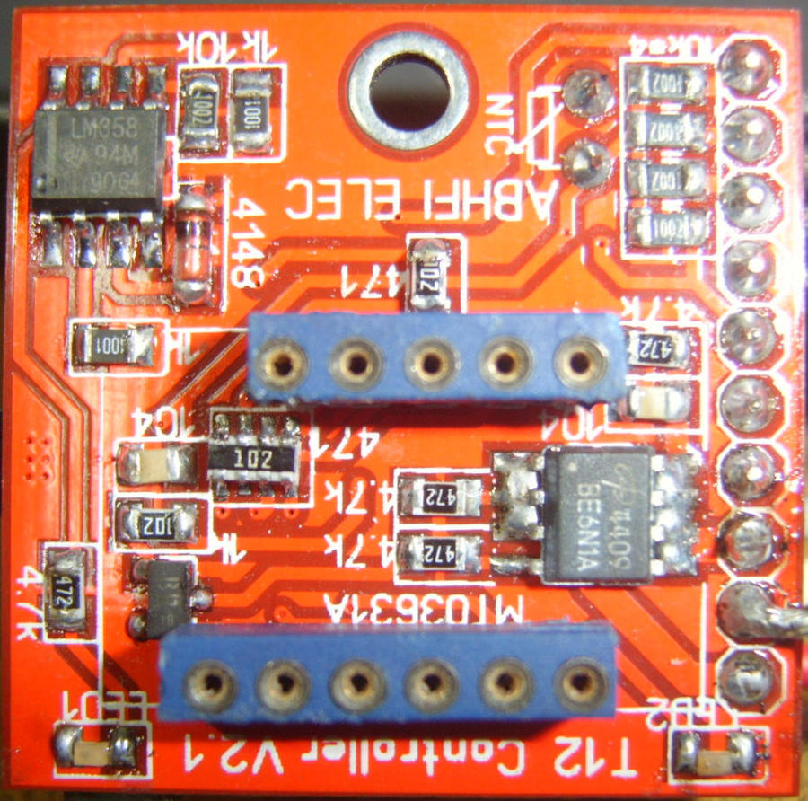

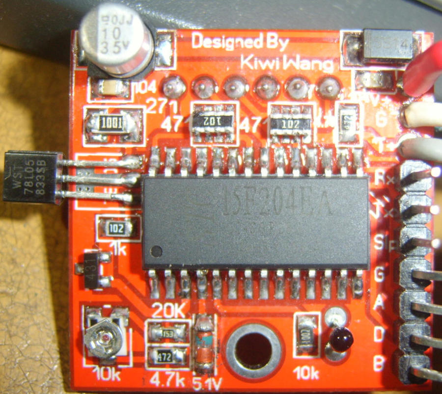

发表于 2013-7-14 22:03 | 显示全部楼层
这次我只要的PCB,焊好一个给你参考下,里面有些元器件没有只能找代用的、排阻用的1K的2个叠焊,471电阻用1K电阻2个叠焊、
7805没有那种封装的,MOS管也是找的另外型号的PMOS,271电阻用的1K的叠焊的。调试时10K电位器调到底温度上不来,只好把20K的电阻换成15K的了
谢谢了,我加大20K  发表于 2013-7-19 09:03
发表于 2013-7-14 22:05 | 显示全部楼层
除了358和10uF电容和丝印转180度,其他的按丝印字方向焊接就可以

 楼主| 发表于 2013-7-14 22:12 | 显示全部楼层
wjk478 发表于 2013-7-14 22:03
这次我只要的PCB,焊好一个给你参考下,里面有些元器件没有只能找代用的、排阻用的1K的2个叠焊,471电阻用1 ...
谢谢,就是LDE1和LDE2正、负不知,以及各用什么颜色的。
其实二楼基本已经说的很清楚了,楼主要多看多想了,不要浮躁。。。
发表于 2013-7-14 22:17 | 显示全部楼层
LED用数字表二极管档测量能发光时,红笔是正。PCB上左红右绿。焊接时先焊数码管这面,把贴片元件焊完后再焊数码管插接件,单片机面先焊7805,其他的随便。
发表于 2013-7-14 22:19 | 显示全部楼层
LED1是电源指示用绿的,LED2是烙铁加温指示用红的
手上的LED你可以通电(2V)试试是什么颜色的并且知道LED的+、-极,PCB板上LED处连大面积的是-极
