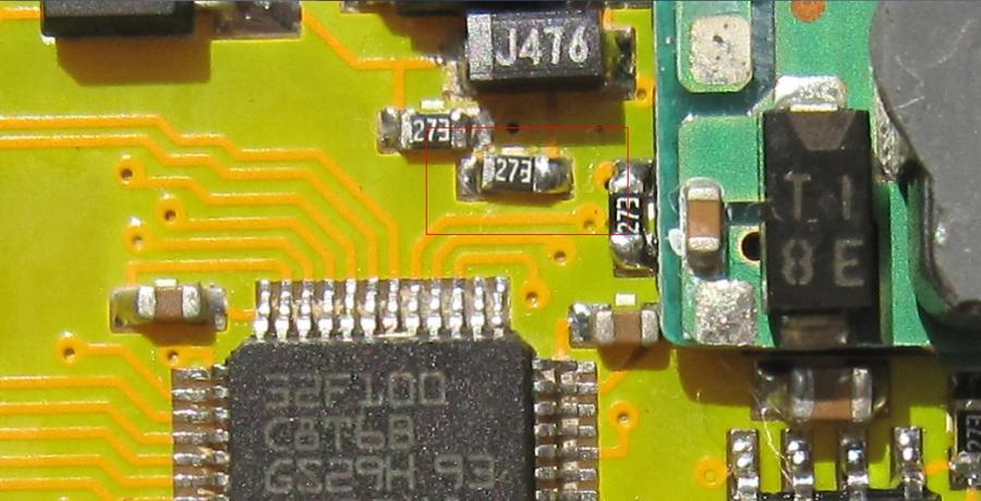

 楼主| 发表于 2013-7-18 10:07 | 显示全部楼层
昨天回去将5v供电的3R33模块改了一下
将套件内提供的12k换成10k,现在5v供电显示5.08v
但是输出还是不对,358边上的电阻也检查过了,没有虚焊
难道单片机虚焊了?因为我装屏的时候为了让屏贴的更紧我两边按了一下,元件面按的就是单片机部位,但也不是非常用力的那种
上图
5v电压现在改到5.08v,实际万用表量得的输出电压一直是14.49v
显示输出电压绝大时间显示2.4几v(这个拍照时正好抓了个显示14.45v),这个显示输出电压不随设定的输入电压变化
将套件配的12k换成10k,5v电压就成5.08v了
(高清大图看附件,上传中。。。)

 楼主| 发表于 2013-7-18 10:27 | 显示全部楼层
对了,现在进入电压校准界面,万用表量到输出电压也一直为14.49,随便怎么调,这个电压均无变化

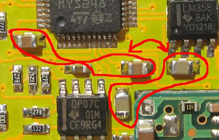

发表于 2013-7-18 10:32 | 显示全部楼层
你电容用反了吧,两颗白些的用在MCU边上,你改下试试看
发表于 2013-7-18 10:45 | 显示全部楼层
还有,板子上的毛清理一下吧
板子洗得不够干净
 楼主| 发表于 2013-7-18 11:00 | 显示全部楼层
这两个电容对调?
发表于 2013-7-18 11:01 | 显示全部楼层
slqin2418 发表于 2013-7-18 11:00
这两个电容对调?
我也不知道你MCU边上电容是多少的,反正白色的是MCU边的!还有那电阻好像没焊上!
发表于 2013-7-18 11:02 | 显示全部楼层
和电容关系应该不大,你看看那电阻吧
