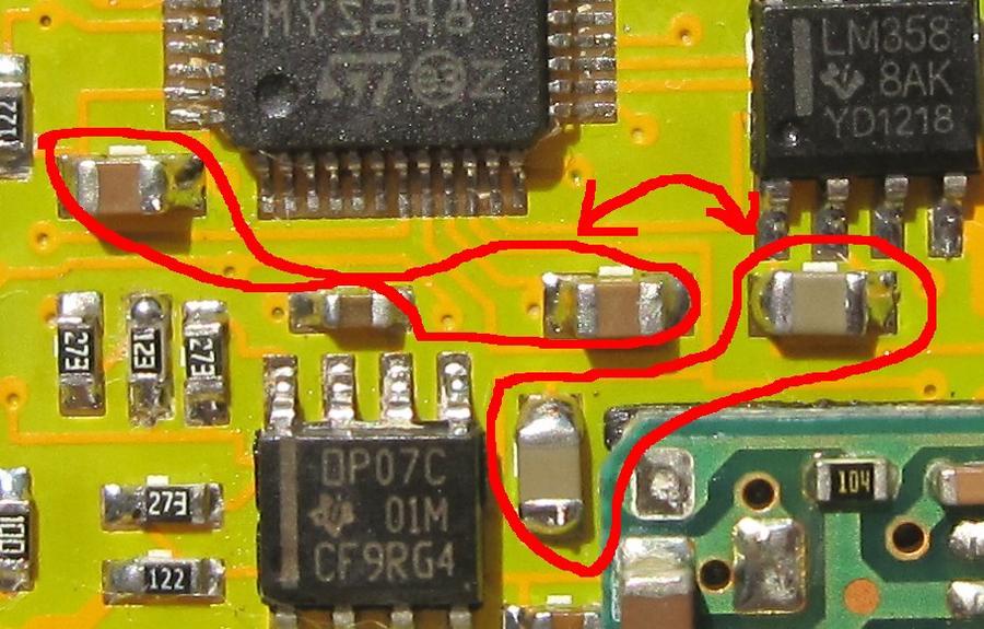

 楼主| 发表于 2013-7-18 11:03 | 显示全部楼层

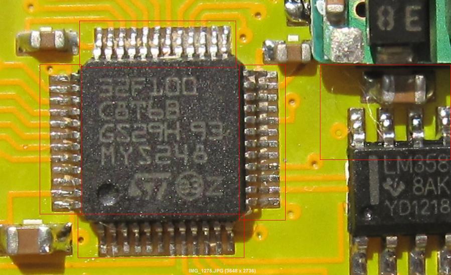

zjo007 发表于 2013-7-18 10:45
还有,板子上的毛清理一下吧
板子洗得不够干净
那两个电阻是焊的时候有点连锡了,处理过的,整板用放大镜检查过应该是没有短路的,不过我还是采取你的建议,晚上在洗洗板试试
发表于 2013-7-18 11:05 | 显示全部楼层
slqin2418 发表于 2013-7-18 11:03
那两个电阻是焊的时候有点连锡了,处理过的,整板用放大镜检查过应该是没有短路的,不过我还是采取你的建 ...
短路没有,你看看焊上了没有!那两电阻本来就是连一起的!
 楼主| 发表于 2013-7-18 11:34 | 显示全部楼层
本人对着风扇发誓,那两个电阻绝对是焊好的,要是没有焊好让我下午没有风扇吹
关键我这个现在是时好时坏,估计应该是有地方虚焊,但是我就怕会不会有啥元件烧坏呢
焊接的时候也是按照作者的教程一步步来的,每焊好一部都检查测量,合格后再进行下一步的
还有个担心会不会程序问题?为什么我的显示输出电压2.4几v,实际量得14.49v
另外求张高手大仙焊好的高清大图对比一下
发表于 2013-7-18 11:43 | 显示全部楼层
关键我这个现在是时 ...
我就一张图了,相机借出去回来全是乱码!感觉你的板子洗得真不干净还是怎么地,到处是毛!
http://pan.baidu.com/share/link? ... 5&uk=1594214718
 楼主| 发表于 2013-7-18 12:03 | 显示全部楼层
是洗板的时候棉签挂上去了,所以感觉到处都是毛,还有你这是图片放大了看的,正常看不出来
发表于 2013-7-18 12:06 来自手机 | 显示全部楼层
其实不需要洗板也可以。只要你用的是正宗的松香就行,绝缘电阻还是很好的。现在关键是感觉还是虚汗什么的。建议单片机重新拖一下。多上电松香把每个电阻的脚都烫下

 楼主| 发表于 2013-7-18 12:10 | 显示全部楼层
刚看了,这两个电容我和你的不一致,我装反了
我的安装
您的
 楼主| 发表于 2013-7-18 12:12 | 显示全部楼层
zhqsoft 发表于 2013-7-18 12:06
其实不需要洗板也可以。只要你用的是正宗的松香就行,绝缘电阻还是很好的。现在关键是感觉还是虚汗什么的。 ...
嗯,现在元件都装上去了,空间好挤,重新补焊一遍需要点技术啊
另外你看看楼上两张图,我的电容是不是装反了?
发表于 2013-7-18 12:49 | 显示全部楼层
另外你看看楼上两张图,我的电容是不是 ...
我一开始也犯了一样错误电容装反了 后来用表量了一下才发现  你的估计也装反了 焊下来 用表测试下吧
