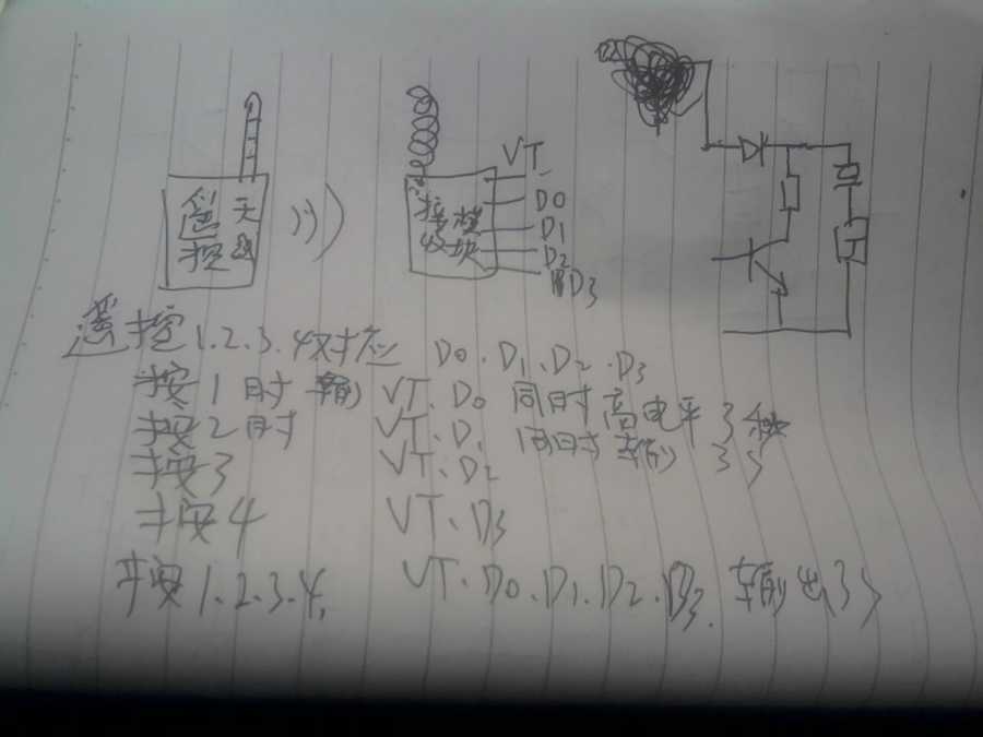

求一个电路 第一路每次都是高电平受控通电1秒断开 第二路高电平延迟1秒后再高电平
 楼主| 发表于 2013-7-22 18:54 来自手机 | 显示全部楼层
使用单片机是简单,但是目前不会写程序。

 楼主| 发表于 2013-7-22 19:10 来自手机 | 显示全部楼层
社建电子 发表于 2013-7-22 18:54
使用单片机是简单,但是目前不会写程序。
继电器是双稳态的(也叫磁保持),通电一下就可以吸合,断电了,还继续吸合,想叫他断开必须加个反向电压,这个反向电压的电流要求必须正向小,就是的串联电阻继电器才可以释放,转换为另一个触点。
发表于 2013-7-22 19:14 来自手机 | 显示全部楼层
社建电子 发表于 2013-7-22 19:10  继电器是双稳态的(也叫磁保持),通电一下就可以吸合,断电了,还继续吸合,想叫他断开必须加个反向电压 ...
这种继电器大多数都是信号切换的,触头容量非常小
 楼主| 发表于 2013-7-22 19:15 来自手机 | 显示全部楼层
benli 发表于 2013-7-22 19:09
我都搞不清楚他要干啥用
做无线遥控开关
 楼主| 发表于 2013-7-22 19:16 来自手机 | 显示全部楼层
16安的,不小了吧。
发表于 2013-7-22 19:17 | 显示全部楼层
我都搞不清楚他要干啥用
搞不懂,他把总的要求分成了三块,拿出中间一块来提问,我想这一块的要求我看得大概明白了,但是如果三块连到一起我觉得动作有问题。
发表于 2013-7-22 19:20 来自手机 | 显示全部楼层
没必要磁保持继电器,用D触发器组成一个双稳态电路驱动继电器或者可控硅,遥控器的输出通过微分电路送到D触发器的CP端就行了。
