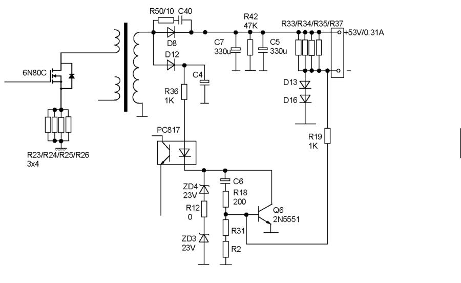

一乐网购得的恒流源LED套件,发现电源的输出电流太大,接一片LED,则LED发热严重,长时间工作开关变压器了热得厉害,测得电压为53V,恒流0.31A,如果改成150-160mA应是比较理想的。绘得低压输出部分电路如下图,Q6在这里除起软启动,还有一个主要作用应是起恒流作用,是否D13,D16决定了恒流电流的大小?减小电流是否取消一个就可以了??请教

正好相反,要减小电流得增加反馈电压让系统认为输出过大,就会自动往小调整了。
所以你可以试试增加一到两个二极管。减小R19应该也有效。

奇怪了?D13,D16的位置不应该是电阻的吗?

如果用电阻的话,就可能要用到比较器了,D13,D16应是起钳位作用吧

这图应该抄错了,电流信号怎么取?

没抄错,刚开始未绘好全图时,看电路板还以为只是串在回路,作降压用的,但其实这两个二极管是将Q6钳制在某一电位,而达到恒流输出的作用,不知我这样说是否正确?

改R33 34 35 37  这几个电阻应该是并在D13 16上吧

如果图没错,增大R31或R2。

二极管的正向压降不是恒定的,是随着电流增加而增加的(对数级别),所以用二极管反馈负载电流也是可以的。
发表于 2013-8-3 14:04 | 显示全部楼层
R23,24,25,26去掉俩.................看样子是初级恒流,次级限压
