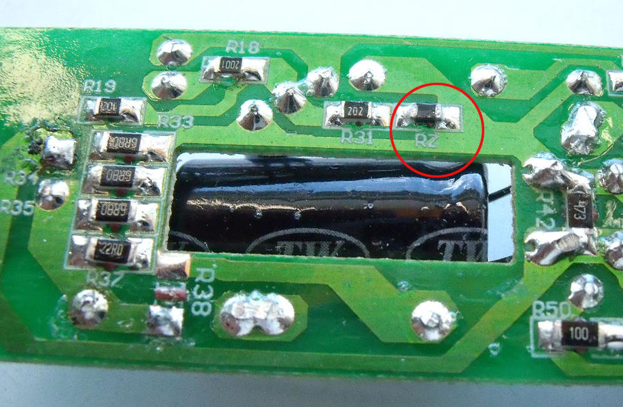

对二楼的说法增一个二极管,电流只降低到0.297A,再增加两个没有变化,估计即使通过改变Q6基极电位的方法行不通,再仔细看了电路板,原来图上所标的R2这个元件, 实际是标RZ的, 这是一个黑色的贴片元件,上面没有标值,不知这个是什么,有可能这个才是关键

 楼主| 发表于 2013-8-5 11:53 | 显示全部楼层
这就是那个板的底视图,不知是否RZ才是关键
发表于 2013-8-5 17:02 来自手机 | 显示全部楼层
michaelts 发表于 2013-8-5 11:53  这就是那个板的底视图,不知是否RZ才是关键
电容左边的电阻去掉一、二个就行了
发表于 2013-8-5 17:11 | 显示全部楼层
改R33 R34 R35 R37看看(去掉一个)
发表于 2013-8-5 21:13 | 显示全部楼层
按比例去掉r33到r37,附上主ic的pdf一份

发表于 2013-8-5 21:54 | 显示全部楼层
michaelts 发表于 2013-8-4 20:41
对二楼的说法增一个二极管,电流只降低到0.297A,再增加两个没有变化,估计即使通过改变Q6基极电位的方法行不 ...
看外观有可能是热敏电阻,有时候串在环路里作为温度补偿的,这里估计补偿三极管高低温引起的参数变化。
