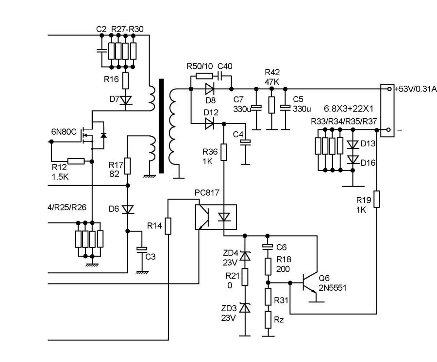

本图LED恒流源怎么改小输出电流
 楼主| 发表于 2013-8-6 22:18 | 显示全部楼层
实验了果然是R33,R34,R35,R35是取样电阻, 分别是3个6.8Ω和一个22Ω的,拆一个个6.8Ω和一个22Ω的,电流降到190mA,这样的电流既证了亮度,LED和电源也不致太热了。

michaelts 发表于 2013-8-6 22:18
实验了果然是R33,R34,R35,R35是取样电阻, 分别是3个6.8Ω和一个22Ω的,拆一个个6.8Ω和一个22Ω的,电流降 ...
楼主抄的图貌似有误,不会是并联在输出端的,岂不是白白消耗那么多功率,并联后阻值 2.05495Ω,电源电压53V,根本不可能工作。 仔细看PCB板输出端有那么多小阻值电阻并联 应该就是电流取样的,其中一端连接电阻R19,另一端连接电阻RZ,照你图中那端应该是输出负吧,你抄成连到输出正了

 楼主| 发表于 2013-8-13 09:07 | 显示全部楼层
lddsn 发表于 2013-8-10 10:32
楼主抄的图貌似有误,不会是并联在输出端的,岂不是白白消耗那么多功率,并联后阻值 2.05495Ω,电源电压 ...
确是抄错了,老眼昏花了, 更正如下
 楼主| 发表于 2013-8-13 09:11 | 显示全部楼层
D13,D16在这里应是将电流限制在680mA以下吧
发表于 2013-8-15 06:24 | 显示全部楼层
看不出来有这功能
panqi 发表于 2013-8-15 06:24
看不出来有这功能
瞎改了下图, 2.JPG 我认为这样D13和D16才有用处,才能算是功能比较完整的电源
 楼主| 发表于 2013-8-15 09:50 | 显示全部楼层
panqi 发表于 2013-8-15 06:43
瞎改了下图,我认为这样D13和D16才有用处,才能算是功能比较完整的电源
这样改只是过压保护吧,但失了限流作用,

发表于 2013-8-15 11:22 | 显示全部楼层
michaelts 发表于 2013-8-15 09:50
这样改只是过压保护吧,但失了限流作用,
老兄怎么失去限流了?限流是靠R33-34-35-37这几个电阻来实现的好吧,我改动的部分是电压超过预设值是才起限压作用的。
 楼主| 发表于 2013-8-15 14:06 | 显示全部楼层
panqi 发表于 2013-8-15 11:22
老兄怎么失去限流了?限流是靠R33-34-35-37这几个电阻来实现的好吧,我改动的部分是电压超过预设值是才起 ...
我是说它的最大电流值680MA
