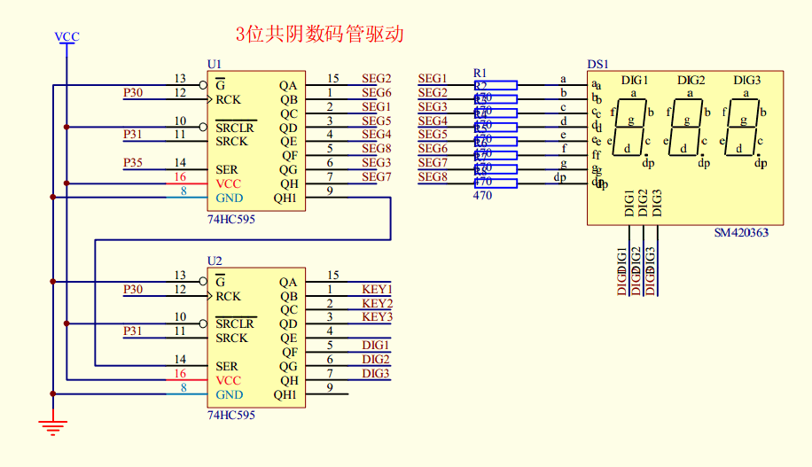

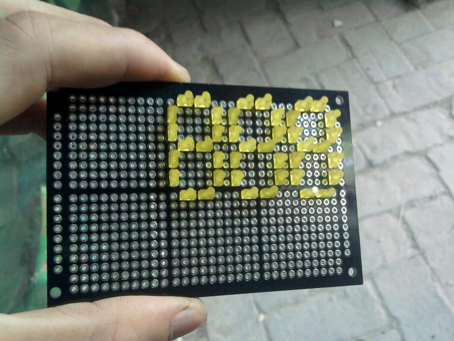

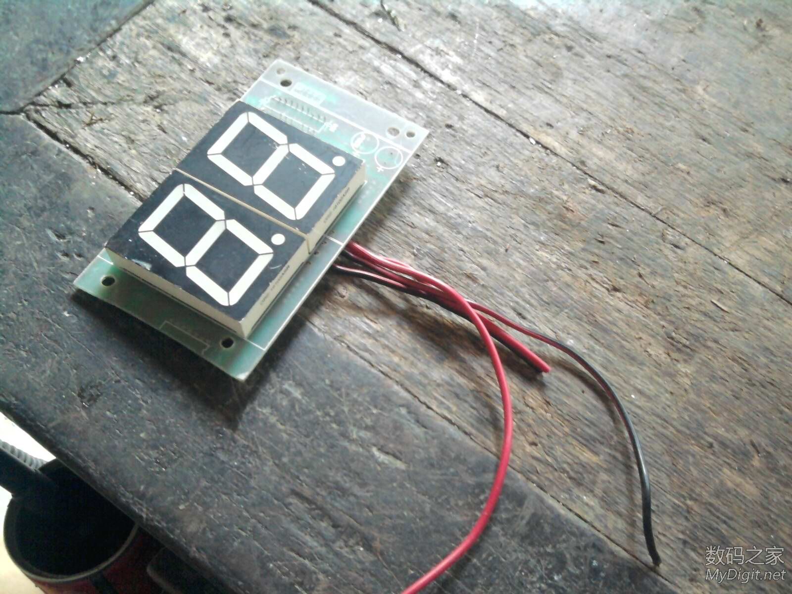

看到大家都喜欢小型化,我反其道而行。

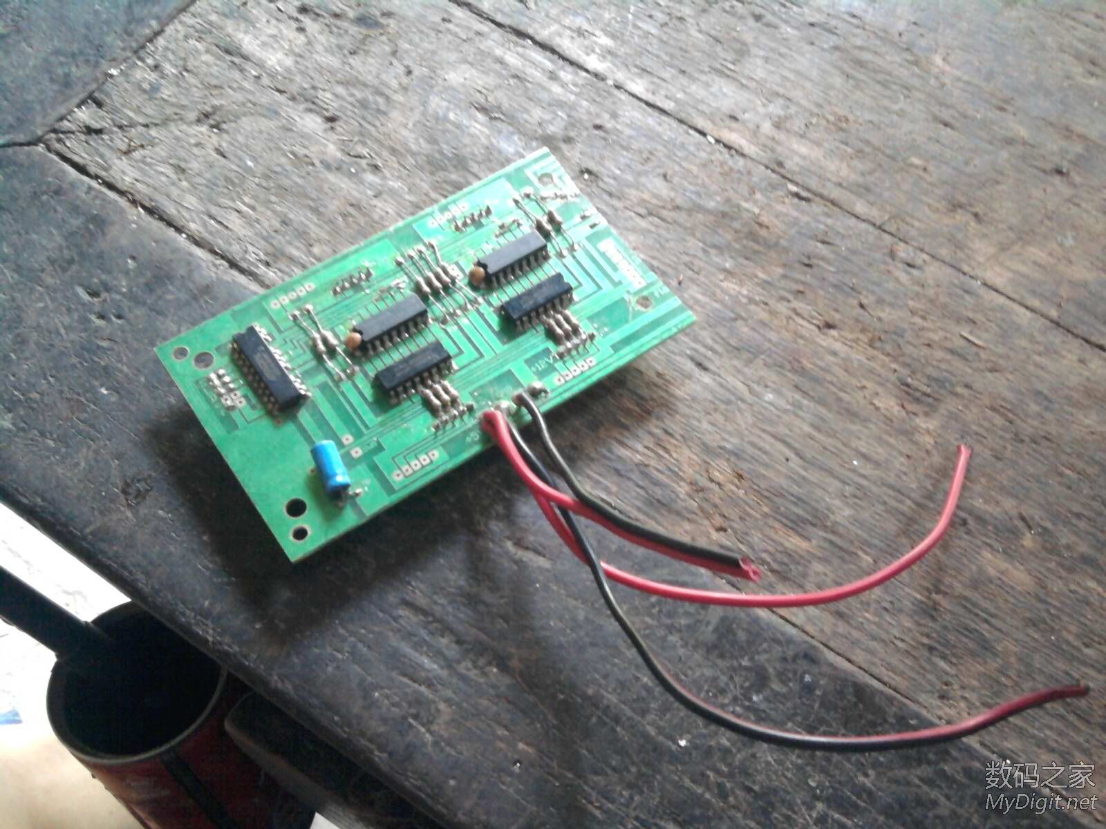

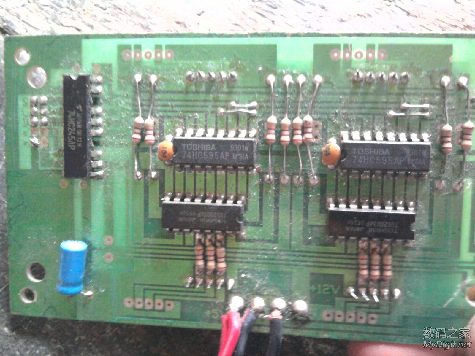

这个板子是坛友送的,上面有2个595,刚好需要,2个2003、1个245,没用的会拆除,再加个小数码管显示百位数。
使用STC15F104E那个电路,现在准备中,资料都收集了。
