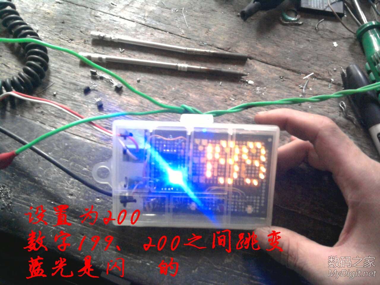

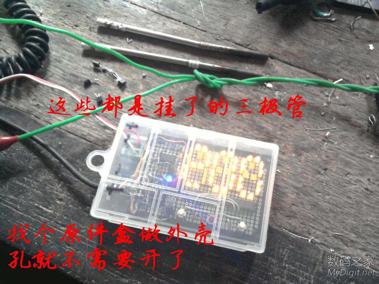

终于搞好了,原因是:
【第一个原因,】可能测量时不小心,把单片机弄挂了,因为P34【也就是1脚】距离电源2脚太近了。
【第二个原因,】是元件质量不过关,图中Q3,我使用的是8050、9014,都接连损坏,最后换成5551可以了。
【【【【【【接下来准备再做一个,研究下595的驱动原理】】】】】】】

 楼主| 发表于 2013-8-25 19:17 来自手机 | 显示全部楼层
newnoe 发表于 2013-8-20 00:43
小数点?应该是秒的冒号符吧,但放那位置真有点兀突,不单怪异,且容易混淆视觉,不妥。
只有设置时才亮,平时工作时那三个灯不亮的。
设置时,哪个亮就是调节那个数字的。
