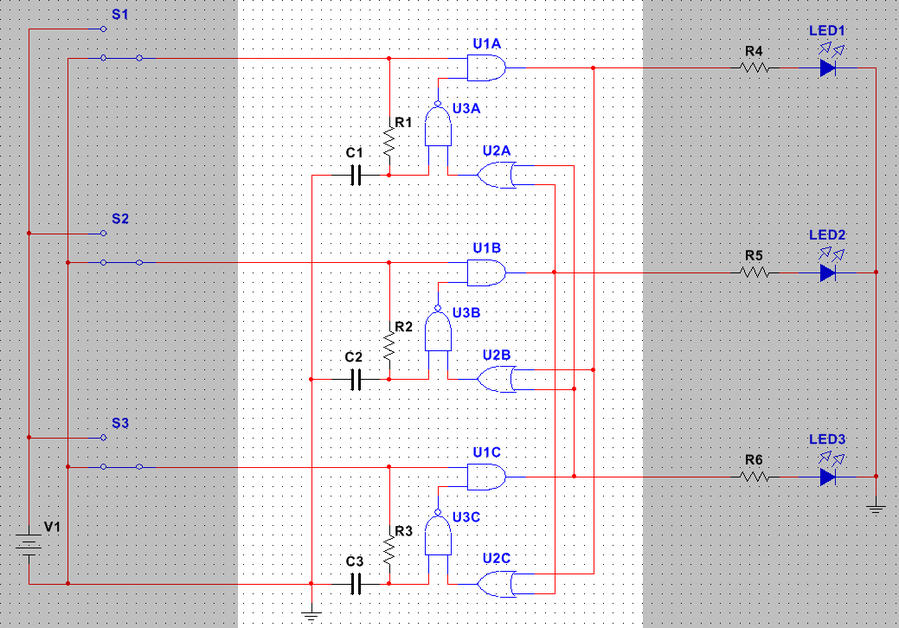

发表于 2014-3-1 23:33 来自手机 | 显示全部楼层
看了LZ的三路互锁电路和需求描述,我倒是也有一个思路:1,输出和输入同相位,又要满足被锁后输出低电平,基本通路就选与门,一个作为输入端,另一个作为控制端(低电平有效);2,由于只要有一个高电平输出,就需要对另两个压制,或者说只要有一个不是自己的输出有高电平,就会被压制,那么可以用一个或门来获知另两个输出是否有高电平,或门输出端暂且叫检测端吧;3,从检测端到控制端需要反个相,同时输入端低电平时无需被压制,只需要输入端和检测端同为高电平时控制端为低电平即可,这部分用与非门实现(输入端通过阻容延时接人,检测端直接接入)。过程分析:有A,B,C三路,当前只有A输入高,由于B,C输出低,则A检测端为低,则A控制端为高,A输出高,同时B,C检测端均为高,B,C控制端也为高。设此时B也输入高,由于对与非门有延时,B控制端暂时不变,B输出高,A检测端变为高,A控制端变为低,A输出变为低,完成切换。
回复 1 0
发表于 2014-3-1 23:40 来自手机 | 显示全部楼层
零件:2输入四与门、2输入四或门、2输入四与非门各一个,电阻3个,电容3个。能基本满足要求,但在当前输出高电平的那路输入低电平后,会自行切换到还在输入高电平的其它通路去。

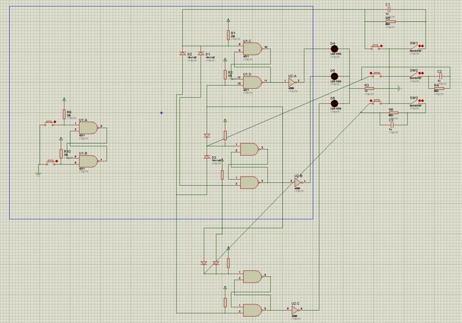

发表于 2014-3-2 12:39 | 显示全部楼层
CD4011_3选1.rar (17.72 KB, 下载次数: 153)
注意,只能接受低电平的脉冲,如果有两路低电平同时常闭,输出不确定状态。
回复 1 0
发表于 2014-3-2 17:14 | 显示全部楼层
根据思路画了个图,啰哩吧嗦好多话的东西其实也不算复杂。
回复 1 0

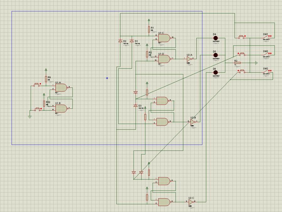

发表于 2014-3-3 06:12 | 显示全部楼层
根据59楼的电容模拟触发脉冲,增加了元件,可以在最后一组由低电平,变成常高电平时,3选1输出相应的一组高电平。
CD4011_3选1_2014-3-3.rar (18.27 KB, 下载次数: 155)
