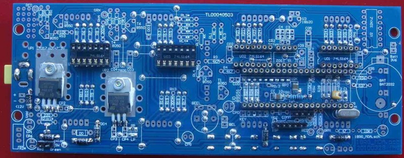

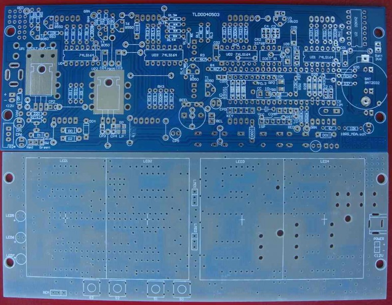

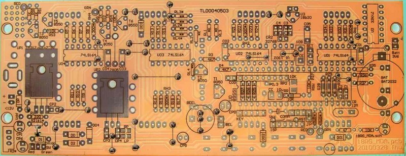

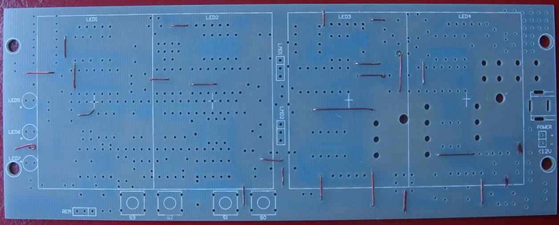

1、因为,PCB需要“两面”安装元器件;所以,需要注意安装和焊接的先后次序
       特别注意:
    ①、电源的up1=317、up2=7805,蜂鸣器beel,备用电池2032的接插件,必须在1.8'双色数码管安装之前、先行焊接!
      您或许可以使用PCB上面“预留”的焊盘,来连接“蜂鸣器beel,备用电池2032”的接插件......
    ②、单片机u0=89s51芯片下面的元器件,要事先“比划好”:
      是安装在“正面”的1.8'双色数码管下面?还是安装在“反面”的89s51芯片下面......
2、如果确认使用的输入电源电压、是在7-9V的范围,up1=317可以不安装,通过“跳线”可以“绕过”up1=317;
    ①、不过,如果手头的317富裕,不妨把它“预安装”在PCB上面——因为,一旦数码管焊已经上,再想要增加317......固定螺钉就不容易再“放入·紧固”了.......
    ②、317预安装和调试(输出电压)正常之后,亦可以使用“跳线”、把它“绕过”.......
    在PCB的左下角,安排了一个3296微调电位器的位置、和R2并接;可以使用其微调LED供电电压Vdd、以便于微调显示亮度——如果您需要这样子处理的话。
3、有一些电阻,是可以“不一定使用”的——可以不安装
     譬如:4个数码管的“小数点”的限流电阻(Rh1-Rh4=300*)、板载键盘(S0/1/2/3)、自控双色显示电路(T3/5+T4/6....)、备用闹钟状态灯(LED5/6/7+R35/36/37)、Vcc=5V的电压指示灯(RP+LP)等等......
     值得“庆幸”的是:以上这些元器件,倒是可以在“需要”时,“再行”组焊的。

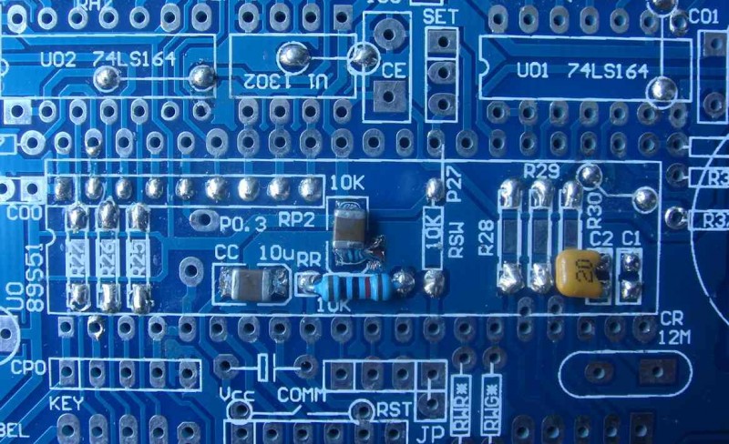

4、在原来设计PCB时,按照本人的情况,使用了部分的贴片电阻电容;
     修改过程中,已经尽可能地“重复安排”了普通电阻电容封装的焊盘......
     譬如上电复位电容(CC-10u):
     原来使用放在89s51芯片下贴片电容器;
     怕一些朋友、手头没有小体积的电解电容器,在89s51芯片的外面(下方)临时安排了两个焊盘......

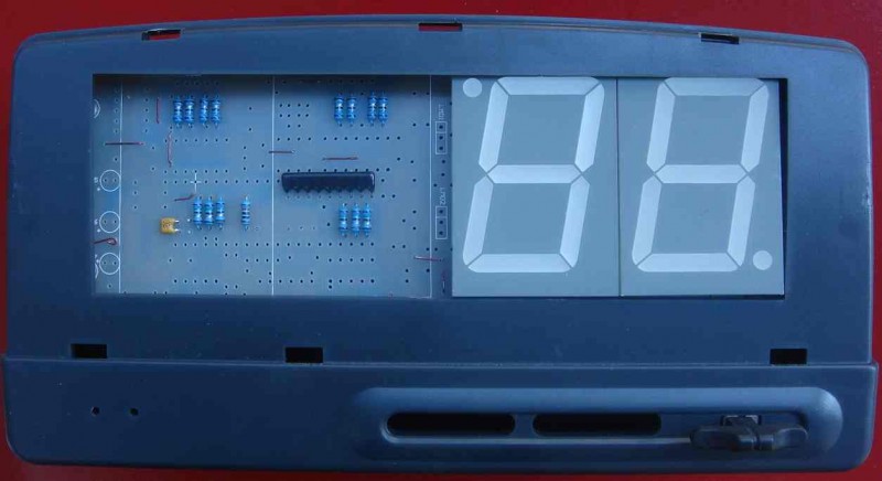

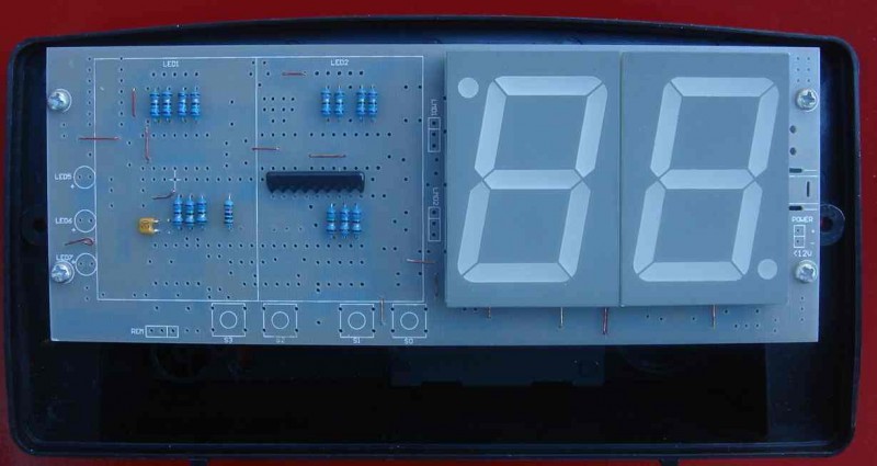

5、在原来设计PCB时,如果不使用“独立”的双色“秒点”发光二极管、4个1.8'双色数码管是“密集排列”安装的;可以保证在配套外壳的“显示区域”之内。
    增加了“独立秒点”之后,4个1.8'双色数码管的“中间”有了大约5mm的间距;备用闹钟状态灯(LED5/6/7),有可能超出了配套外壳的“显示区域”;这个,可以适当去除外壳的部分塑料挡板、来解决。

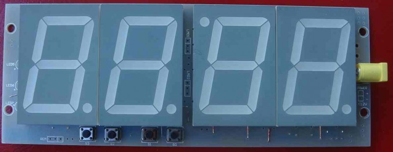

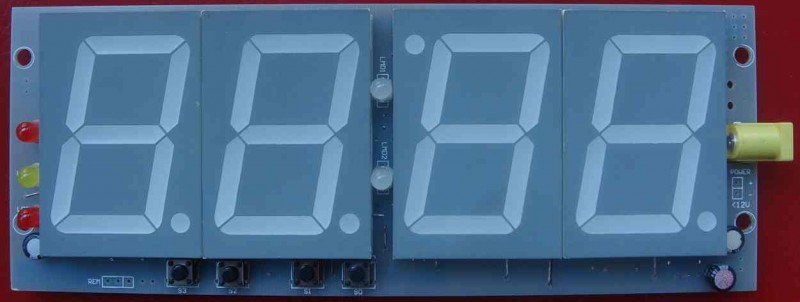

 楼主| 发表于 2010-4-18 17:09 | 显示全部楼层
      昨天下午,收到 李老师的快递;速度还是蛮快的。
      谢谢 李老师!

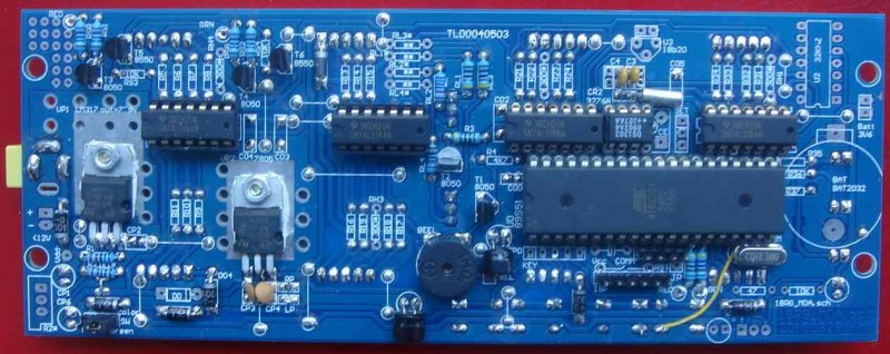

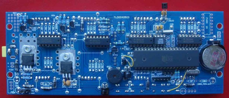

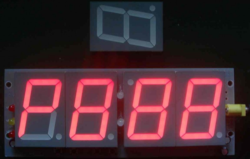

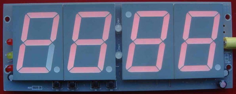

      现在,先进行的一套板的组焊测试已经完成,初步运行基本已经正常——当然发现了一些问题,好在尚无“致命性”的低级错误......
      先上图:
    1、组焊完成的PCB:

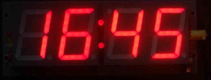

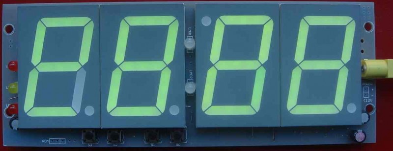

    2、时钟显示:

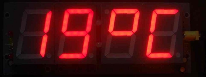

    3、温度显示:

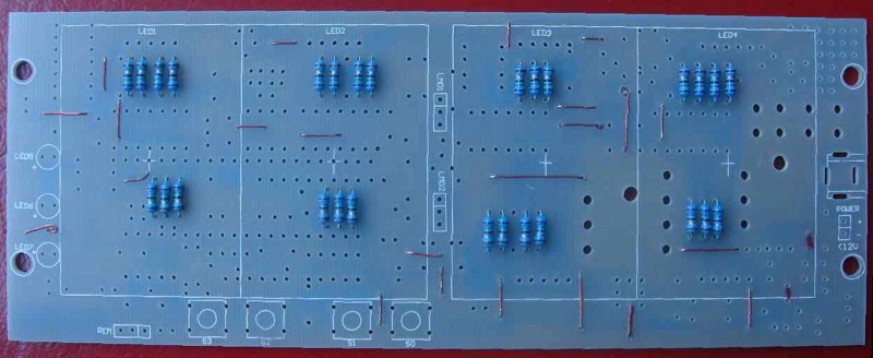

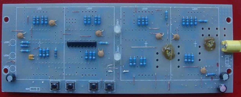

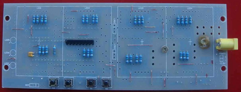

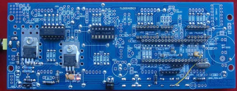

 楼主| 发表于 2010-4-18 17:26 | 显示全部楼层
先提醒几点:
    1、因为是单面板的“双面”安装元器件,一定要在最后、才安装1.8'数码管;
    2、最好在安装之前,测量一下元器件的好坏!
    3、蜂鸣器的焊盘间距画得偏小了 ——连接蜂鸣器,要“利用”其封装位置上部增加的4个焊盘“过渡 ”(以后再上图说明);
    4、李老师的双色发光二极管,价廉物美。
      只是,在给我的30个里面,只有4个是正确的“共阴”引出,其余都是“ 共阳”引出——估计是他上面的供应商、混装了——亦可能是我中奖了?但是,您一定要先测试确认一下!!!
      另外,双色发光二极管下部有一突出的“圈(台阶)、其直径有5.7毫米;安装之前、要先使用锉刀锉去些许......
 楼主| 发表于 2010-4-18 17:38 | 显示全部楼层

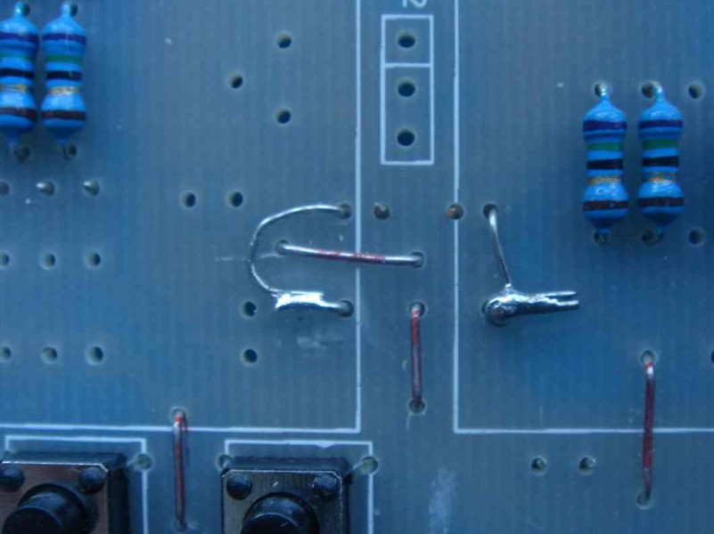

组焊过程里,拍摄的一些照片......

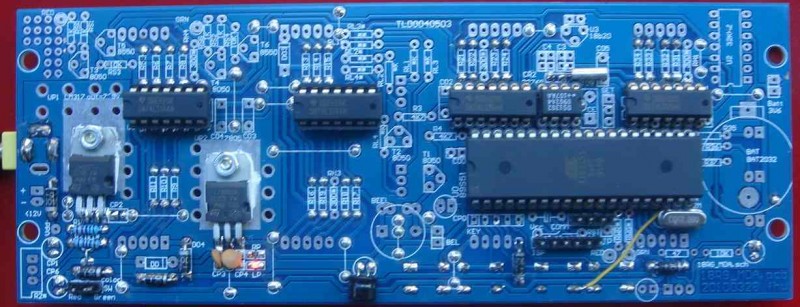

 楼主| 发表于 2010-4-18 18:18 | 显示全部楼层

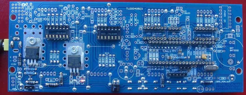

      注意:
      大概因为是我“太习惯用双面板”了,导致 mcu(89x51)芯片、和 ds1302以及两个 74ls164芯片之间的安排,实在是过于“亲密无间”了......
      朋友您,在焊接时,需要一定的技巧哦!
      我原设计的出发点,芯片是不使用插座、而直接焊接在PCB上面的;
      现在组焊第一块测试板,想要“尽可能灵活一点点”——临时决定使用DIP接插件......
      结果,琢磨了半天,才“解决问题”
       就成了上面的东西
 楼主| 发表于 2010-4-18 18:22 | 显示全部楼层
上述情况,是在下面的参数之下测试验证的:
1、供电电压:
     ①、输入电源电压12V,317输出7.5V——按电路图所示 R1/R2=220/1.1K 参数;
     ②、数码管的“段限流电阻”,使用的是75欧姆电阻值;
     ↑ 、红色回路的降压二极管,全部接入;
2、实际视觉效果,红色和绿色的显示亮度还比较“差不多”
     ——实际测量,在全亮的情况下,数码管的总电流,红色显示时不到40mA,而绿色显示时大于200mA!
     ——建议,尽可能使用“红色显示”特别是使用“配套外壳”时。
3、 使用 倪工原设计使用在1.2'数码管的控制软件,进行基本功能的测试——谢谢 倪工!
     ——不知道 倪工有没有软件升级的打算?
     ——李老师考虑的闹钟和红外线控制部分,尚无法测试......
4、目前存在的问题:
      蜂鸣器“长响”暂时短接T1的be、以“关闭”——记得可能 倪工原设计的T1是PNP?以后再看看程序......
      温度显示值偏高——显示19°c;而其他的设备显示16°c ?
      先看看,再说......
