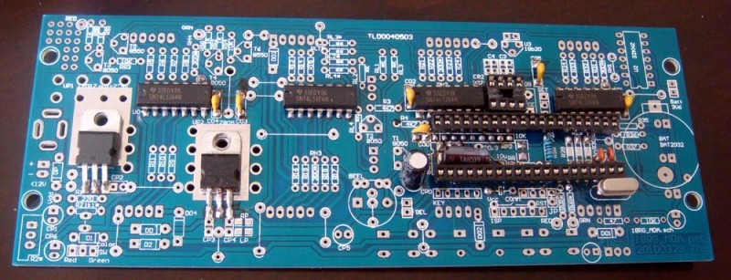

发表于 2010-4-27 16:19 | 显示全部楼层
很难焊接啊!51和1302的底座靠得太近了!
我拆了几次,把这2个底座全部锯开且下面的塑料兜烫花不少,才焊好了最小系统部分啊。。。
发表于 2010-4-27 16:50 | 显示全部楼层
我拆了几次,把这2个底座全部锯开且下面的塑料兜烫花不少,才 ...
sundey 发表于 2010-4-27 16:19 https://www.yleee.com.cn/images/common/back.gif
    应该先领会,后实践。 应该慢慢来,不要着急。

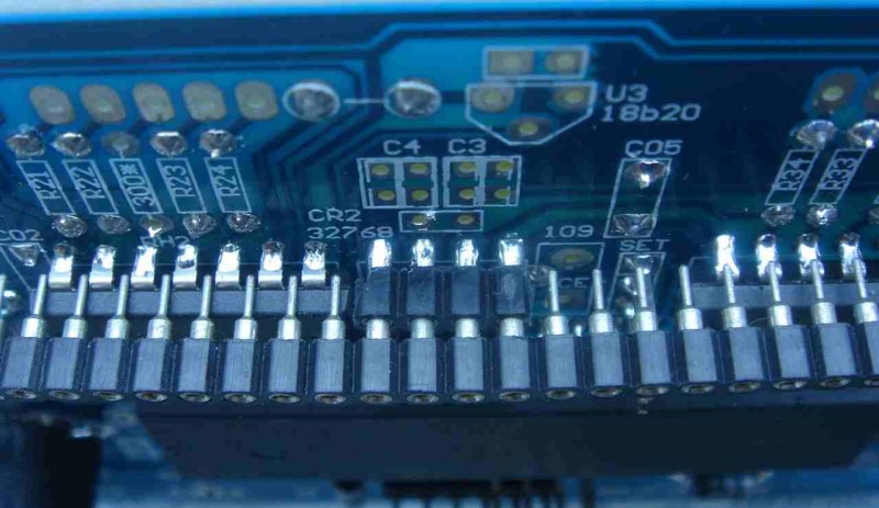

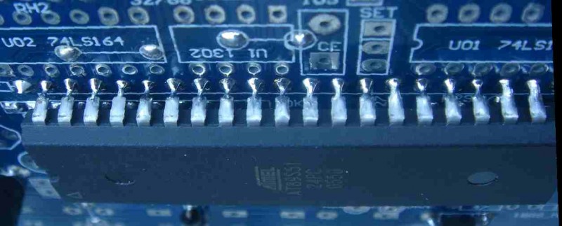

 楼主| 发表于 2010-4-27 20:16 | 显示全部楼层
大家试试这样行不行:把IC座割开,只要两边的部分,这样应该比较容易焊接的吧?今天晚上回家试试。
gmliwei 发表于 2010-4-27 17:27 https://www.yleee.com.cn/images/common/back.gif
对!
我亦是类似的办法(使用圆孔插座);
亦可以“翻开来”焊好一半,再“放下来”,焊另外一半;
原则上,先焊“89s51” 之后。再由内向外......
