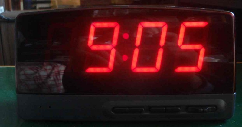

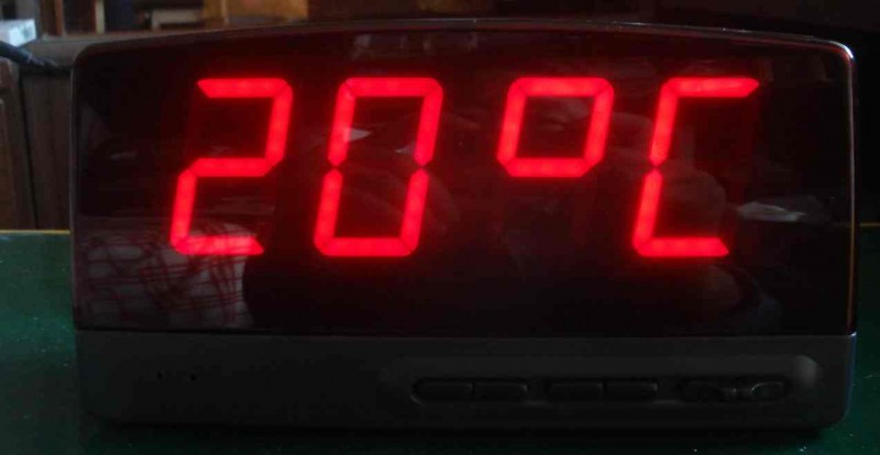

已经顺利地安装进外壳里,自我感觉良好。
显示时钟
显示时钟

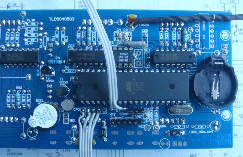

回复 100# 倪大德
1. 蜂鸣器不如改接其它端口, 如P1。0
    原程序定义:
    hd bit P0.0                ;蜂鸣器接口定义
   现只要改为
   hd bit P1.0                ;蜂鸣器接口定义
        阿照在【短信铃】12864LCD的PCB里,使用同样的蜂鸣器端口( P0.0),好像可以正常地“清零” P0.0——使 P0.0输出低电平......
      而现在 P0.0(包括清零)恒输出2V?
      我现在实际上暂时不用蜂鸣器,先下拉(1k8/2k7)使之不响......以后再说。
2.  P0口已有上拉排阻,DS1302无需另加上拉。(实验过,用申请原装的DS1302无需上拉,运行相当稳定)
3.  DS18B20根据应用手册,应加一4.7K上拉。
       我试验在DS18B20的PCB引出端处,并上一个0805的10K电阻,使上拉为5K,结果和原10K上拉无异。

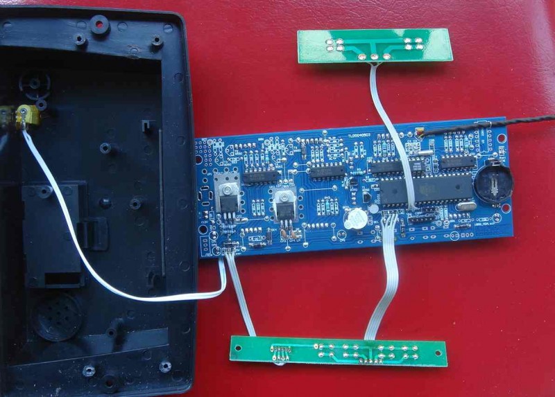

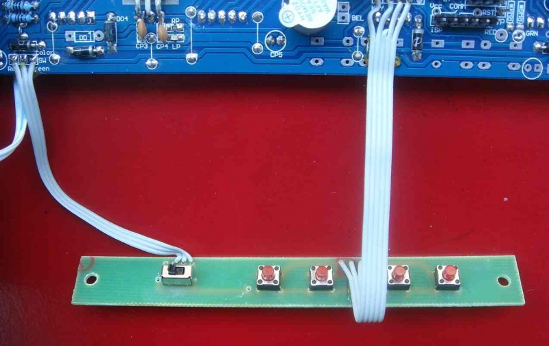

 楼主| 发表于 2010-4-28 09:52 | 显示全部楼层

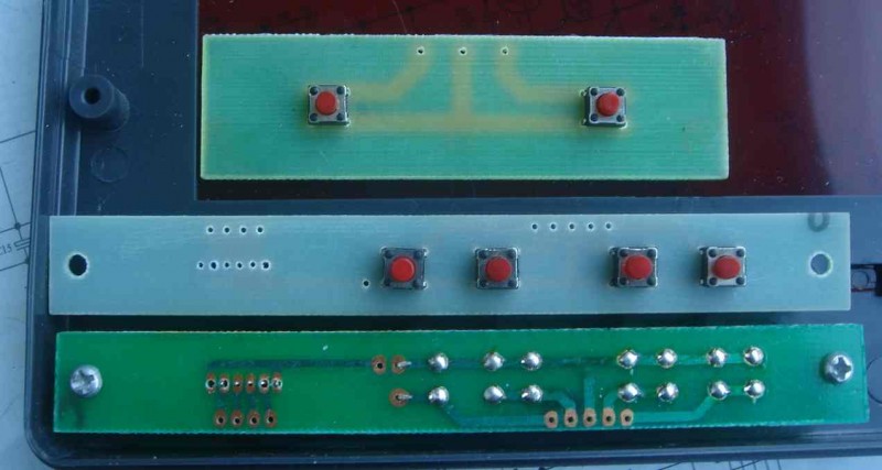

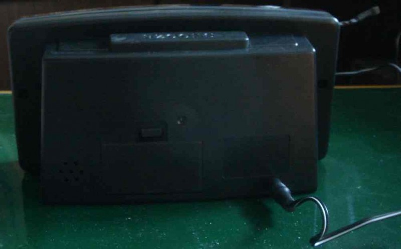

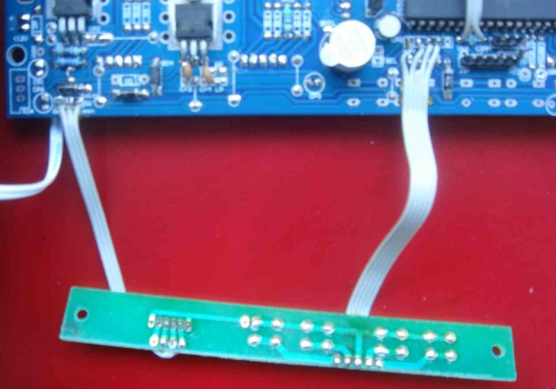

几张PCB和外壳相关的连接线图
1、PCB调试通过之后,我把PCB上面的电源插座焊下,使用热熔胶粘到外壳背后的椭圆孔处(椭圆孔要稍微整形为圆孔)作为直流电源的接插件。
2、比划着接线——我临时性罢顶端的按键作为复位按钮,好像效果不好?

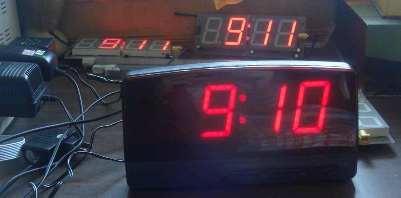

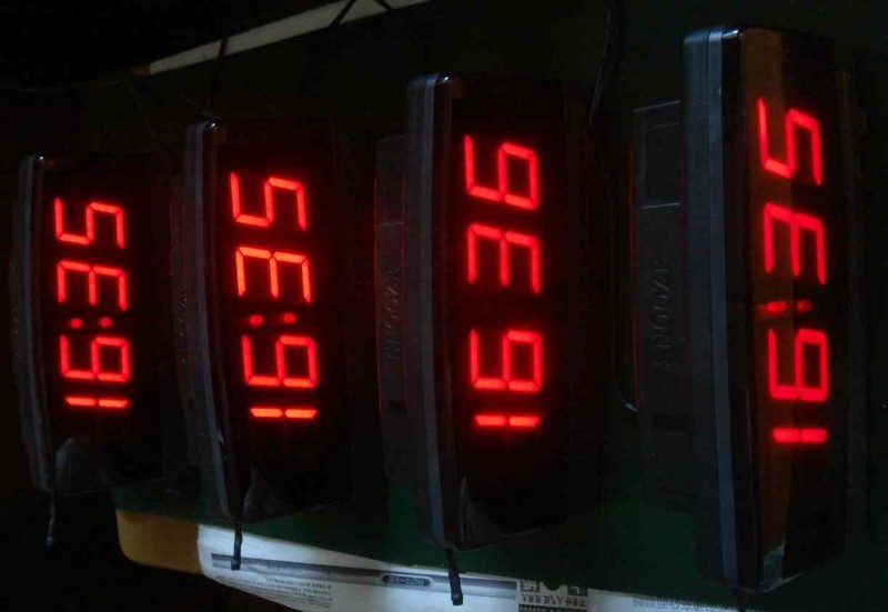

      啊啊......
      到下午四点半,四套温显时钟终于基本完工、进入“整机老化”;实际上,前几天做出一块PCB、就开始老化一块了。
      五一节回去,可以交差了。
      休息、休息先......
