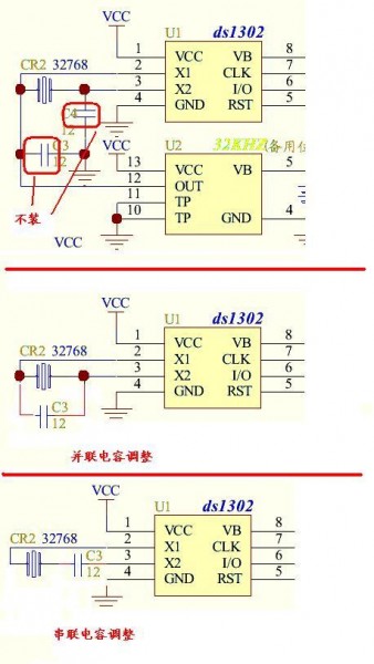

就是不好使啊,上电显示p8:88,用显示测试程序显示12:30

“上电显示p8:88 ” ?   说明1302没有工作。
      可能会有两种情况,造成:
      其一,使用键盘设置实时时间,启动1302工作;
      其二、1302存在硬件问题,不能工作!不知道您的1302是不是直接焊接到PCB上面的?
      如果1302“有问题”(如上所述),亦应该显示温度值。
第一次上电,“显示12:30”?应该是正常的啊——显示了12:30之后,就会秒点闪烁,进入走时状态。

老师:我也认为是1302没工作,拿示波器量和单片机的三个脚都没有数据传输,怕插座焊的不好把插座剪掉焊8根线引出,1302换了7个,32.768晶振换3个故障依旧。上电显示p8:88 是用的蜂鸣器长响的程序,12:30用的是LED测试程序,既然显示12:30我认为单片机还是工作啦,上电显示p8:88 时按键没有任何反应,很是郁闷,准备放弃这块板重焊一块再试试 还有单片机的20p电容换30p应该没问题吧?

发表于 2010-5-8 10:20 | 显示全部楼层
我也认为是1302没工作,拿示波器量和单片机的三个脚都没有数据传输,怕插座焊的不好把插座剪掉 ...
ln1977 发表于 2010-5-7 21:23 https://www.yleee.com.cn/images/common/back.gif
         用LED测试程序能显示1230,表示单片机和LED显示部分已正常。
         建议:
        1.  由于有的焊盘间距小,如不小心会短路,查一下。
        2.  关于DS1302,前面贴已有说明, 可供参考!
            C3 C4不装,如需调整并或串电容!(图中的调整电容由实际试验定)
            为说清楚一些,再上个图!
发表于 2010-5-8 10:38 | 显示全部楼层
            C3,C4去除!再试!
