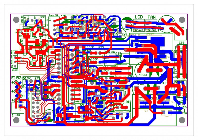

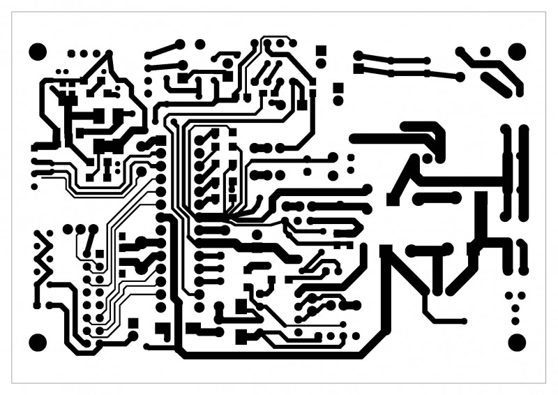

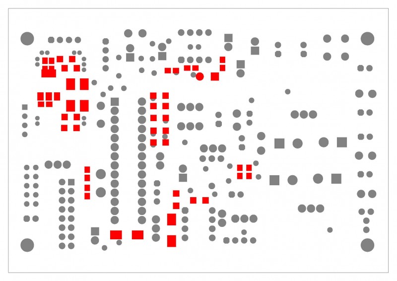

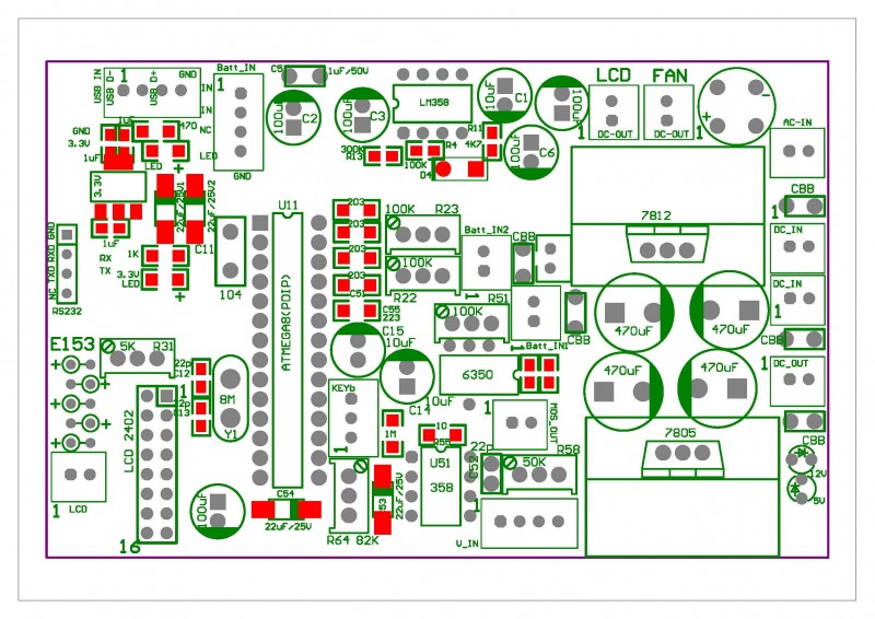

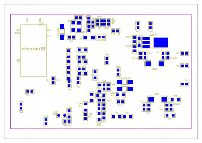

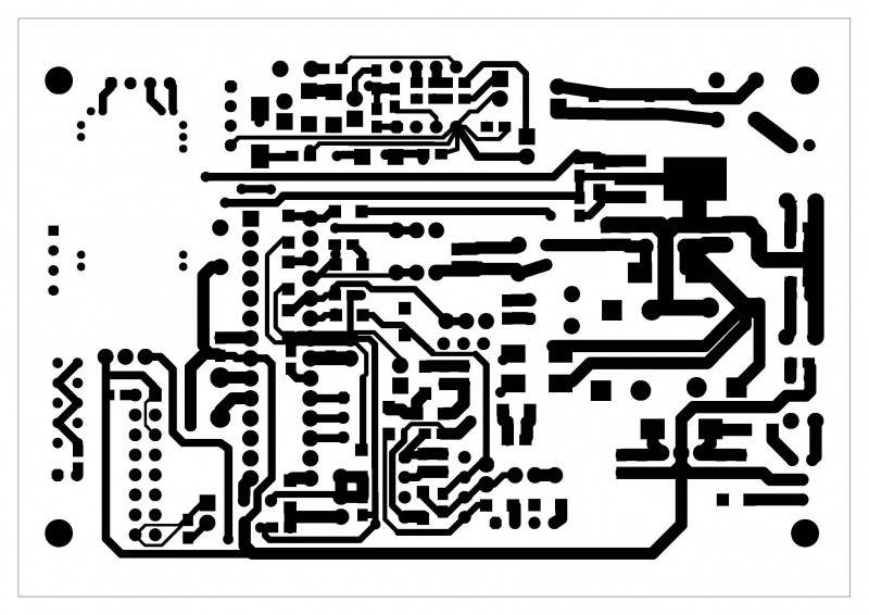

为了使M8电子负载的精度更高,重新画了PCB (最终版37楼)
 楼主| 发表于 2010-4-22 16:02 | 显示全部楼层
继续完善PCB
追加:
1,蓝牙模块
2,LCD恒流供电(5个E-153)
3,内阻电路
4,风扇供电
发表于 2010-4-22 18:08 | 显示全部楼层
蓝牙模块是干嘛用的?难道是连接电脑用的?
 楼主| 发表于 2010-4-22 18:28 | 显示全部楼层
baxk 发表于 2010-4-22 18:08 https://www.yleee.com.cn/images/common/back.gif
M8和电脑可以通信的,这样就不用直接用线了~~~
(M8发送电压,电流等信息给电脑,电脑也可以控制M8)
用6350太浪费了,我都申请不到。用MAX187做AD,12位分辩率可以到1mV,很准的说
 楼主| 发表于 2010-4-22 18:30 | 显示全部楼层
回复 24# diyer_zhou
M8只有10位AD,程序也是10位AD,估计用12位AD发挥不了它的精度~~~
发表于 2010-4-22 18:44 | 显示全部楼层
(M8发送电压,电流等信息给电脑,电脑也可以控制M8 ...
kakou 发表于 2010-4-22 18:28 https://www.yleee.com.cn/images/common/back.gif
    程序支持?
 楼主| 发表于 2010-4-22 18:50 | 显示全部楼层
回复 26# baxk
M8的程序支持的呀~~~熊大都已经写好上位机程序了,只是M8最新版本对应的发送数据格式变了,熊大还没有更新上位机程序。
但是我们通过串口监视,就可以直接看到数据通信了。
