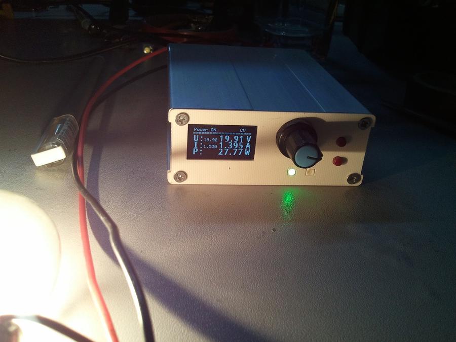

其实这次只是升级了我之前做的一款电源的power部分,主控还是STM32
传送门:https://www.yleee.com.cn/thread-23337-1-1.html
完成图:
和原来的对比(原来版本用的是3R33)
换上新板子
试机OK
整个电源采用模块化设计,方便升级(其实主要是升级DCDC部分)

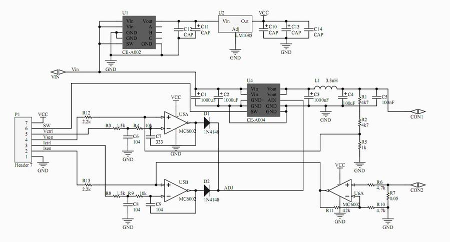

电源部分,其实就是参考了jun427 的M8数控,
用ce-a002做供电,加LDO减少纹波。上次直接用了7805,结果空载温升相当悲催。。
A004做主电源
3R33用的是MP2307,CE-A004用的是MP1593,虽然前者是同步整流,但是后者的频率稍微高一些,根据官方的资料,效率要更高,实测来看,纹波也要低不少。
这次运放用的是MCP6002,我还是固执的没有使用负压,效果还凑合,至少10mA是稳定的,但是0mA时候有输出。。。下次还是加上负压吧。
所有PCB都是单面板,因为公司有雕刻机比较方便。

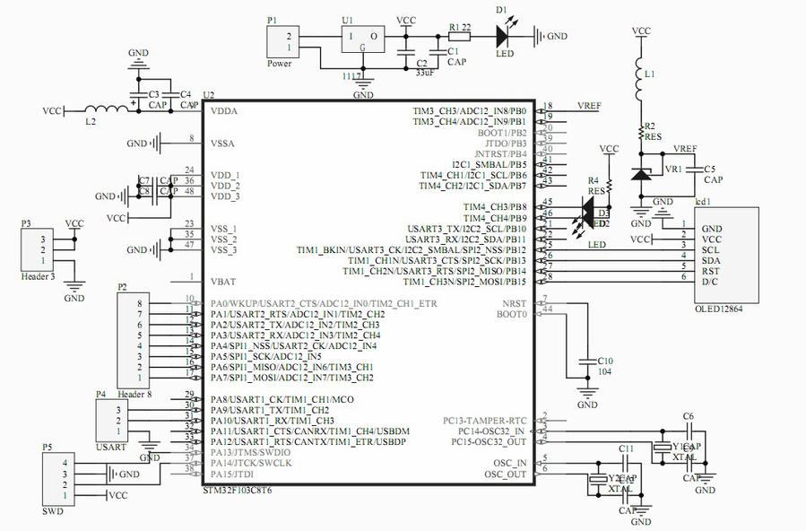

主控部分,不是实际的电路,但是类似,凑合看吧
http://sdrv.ms/15XANac

发表于 2013-9-14 17:48 | 显示全部楼层
oled ,漂亮
 楼主| 发表于 2013-9-14 17:49 | 显示全部楼层
不知道还有没有时间折腾了。哎
 楼主| 发表于 2013-9-14 17:52 | 显示全部楼层
好眼力,0.96寸的12864,相当喜欢,13.5一片也不太贵,可惜不白菜,不然屯一堆的

 楼主| 发表于 2013-9-14 18:00 | 显示全部楼层
浩祺心 发表于 2013-9-14 17:54
恩,显示效果漂亮,这个东西唯一的缺憾是价格,否则会大大的利用起来。 这个电源如果用t50的那个彩屏似乎 ...
前面板不可能放下,另外说实话我很不喜欢大点距伪彩LCD的显示效果。
因为太小,做了很多妥协,首先就是性能,不会太好,然后显示不能用太大,甚至前面板布局也不能按一般的电源来做。

发表于 2013-9-14 18:15 | 显示全部楼层
漂亮,但是太空旷了,找小一点的壳
 楼主| 发表于 2013-9-14 18:21 | 显示全部楼层
100MHZ 发表于 2013-9-14 18:15
漂亮,但是太空旷了,找小一点的壳
最终版本,左边塞满了日本化工的电容,而且还有一个驱动台灯的小PCB
