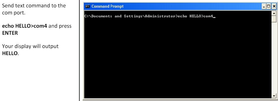

发表于 2013-10-13 10:24 | 显示全部楼层
不知道这个屏用在什么型号的系统上,如果知道可以查看是否有对应测试方法。
ibm的客显,有些型号可以直接用命令测试,有些有相应的程序测试,下面这个是500的测试
Testing IBM Customer Display on IBM SurePOS 500 Terminals
