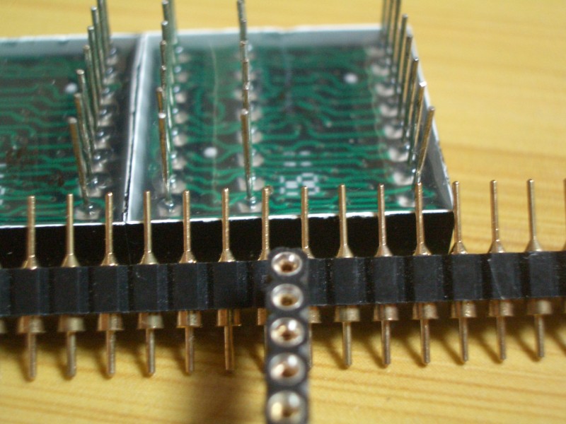

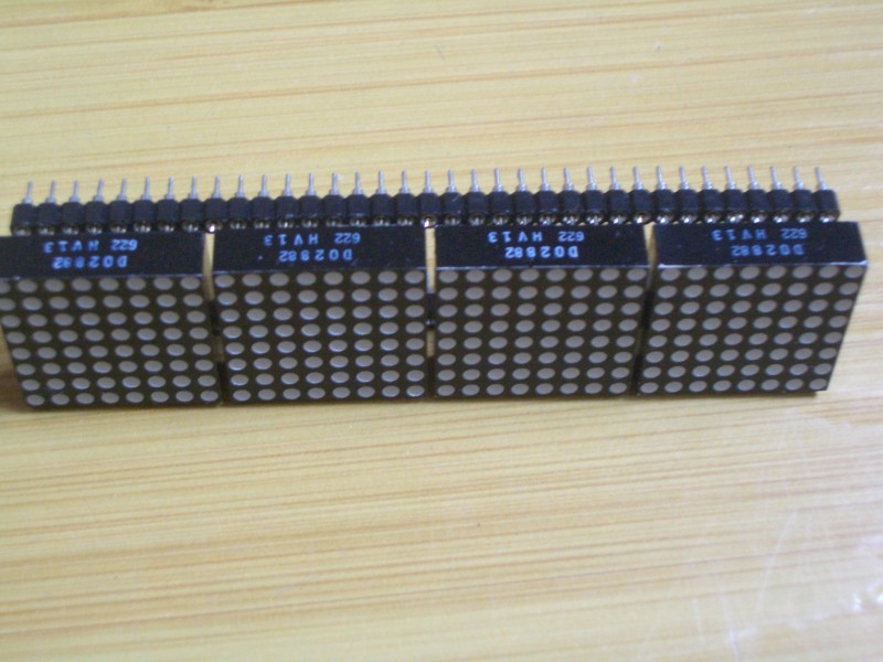

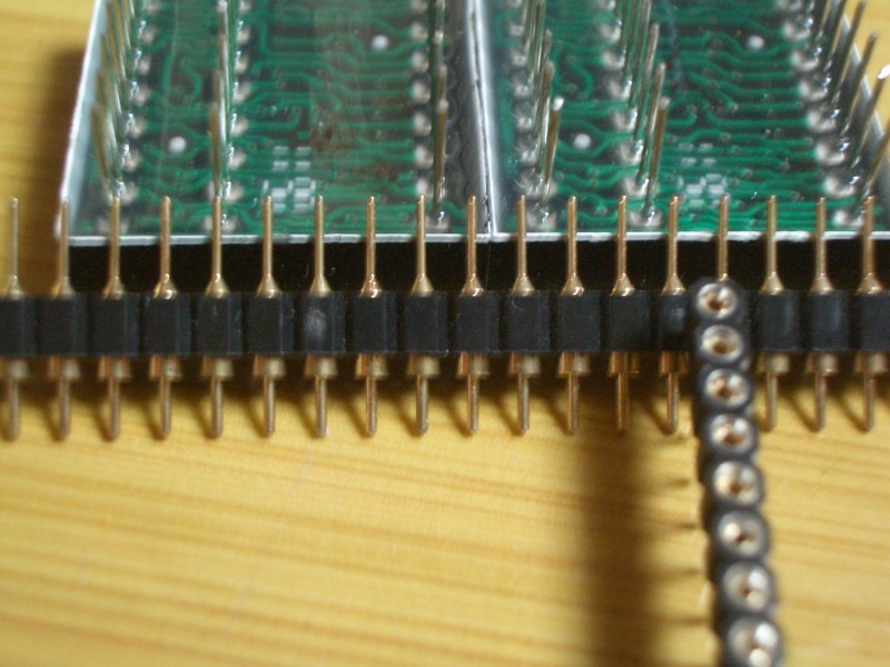

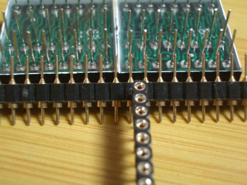

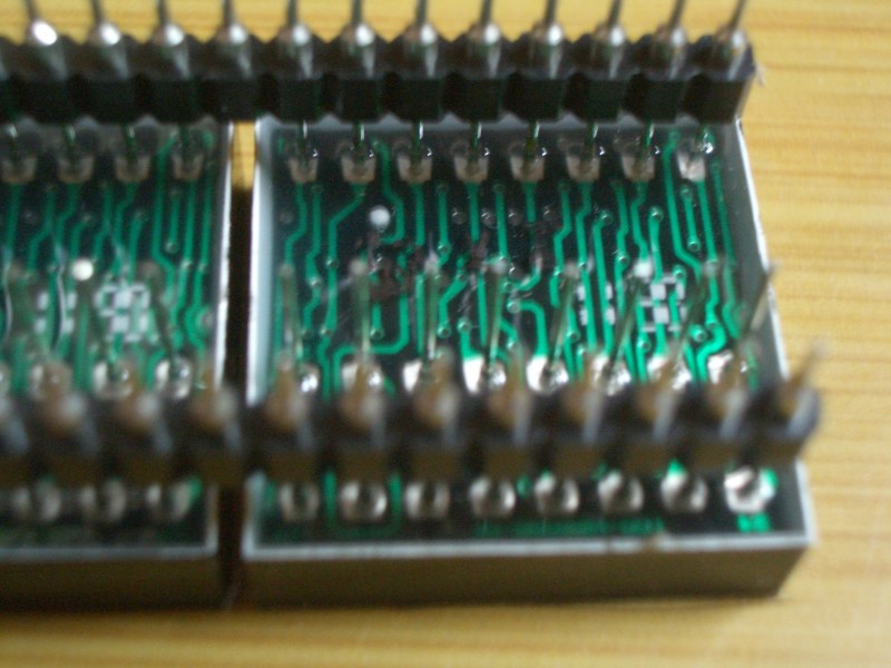

我拍了相片,冯老师请看看。
发表于 2010-5-20 20:01 | 显示全部楼层
三行针脚可以插进洞洞板, 但是并非标准的2.54
发表于 2010-5-20 20:16 | 显示全部楼层
我拍了相片,冯老师请看看。
litchiate 发表于 2010-5-20 20:01
照片虽然不“精确”,倒是可以看出“并非标准的2.54”
如果不是“并非标准的2.54”,就难以“借用”了。
不过,一般还是以“mil” ,来标志“封装尺寸”为好。
发表于 2010-5-20 20:36 | 显示全部楼层
管脚间距不是2.54,行距也不是2.54
发表于 2010-5-20 21:33 | 显示全部楼层
管脚间距是2.54,行距不是上下到边的距离是2.54,中间到下面是14mm
