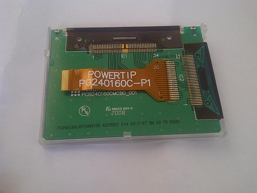

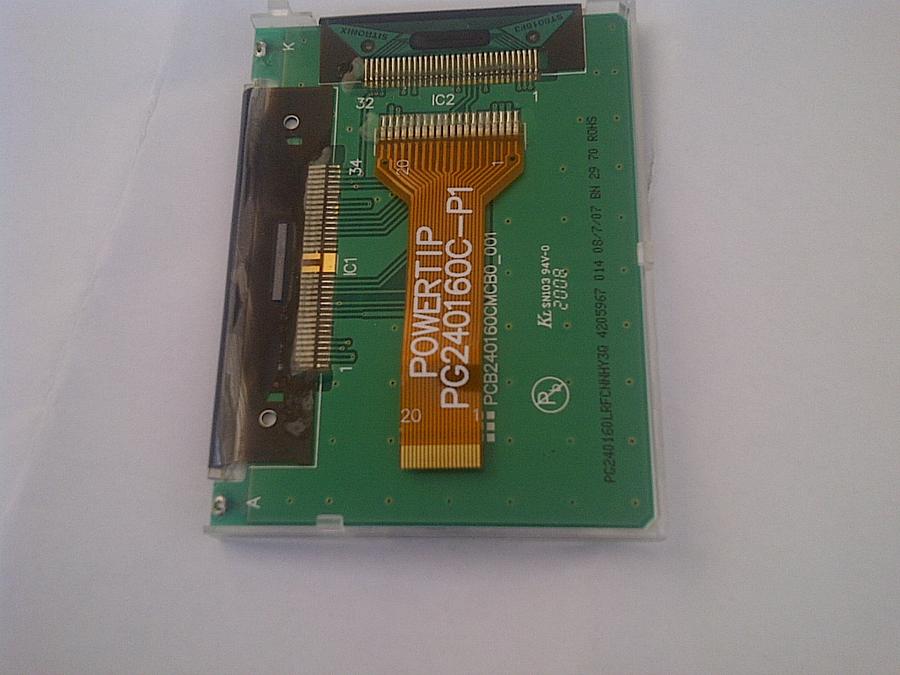

发表于 2013-11-28 16:01 | 显示全部楼层
楼主给俺看看这个液晶屏怎么驱动啊,变频器上的,拆机想用啊
POWERTIP PG240160C-P1
 楼主| 发表于 2013-11-28 17:52 | 显示全部楼层
上他网站查没看到pdf啊,看到一堆奇怪的引脚定义很是迷惘

 楼主| 发表于 2013-12-2 20:18 | 显示全部楼层
引脚名称测出来了,已显示文字。请问要什么样的驱动子函数?
