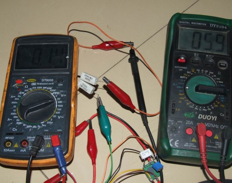

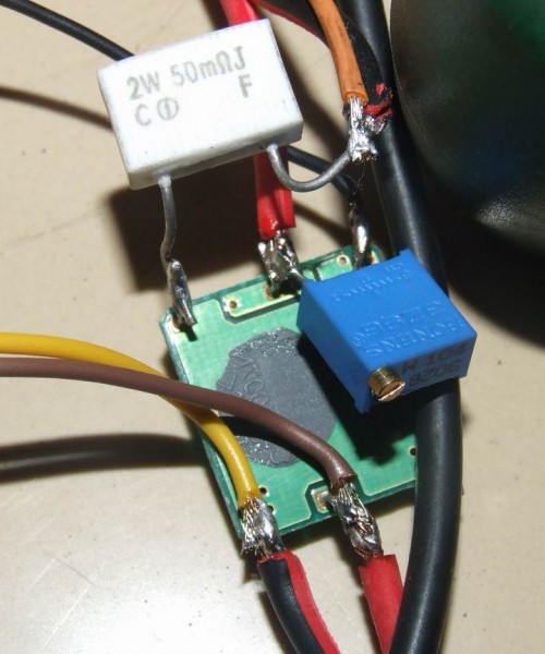

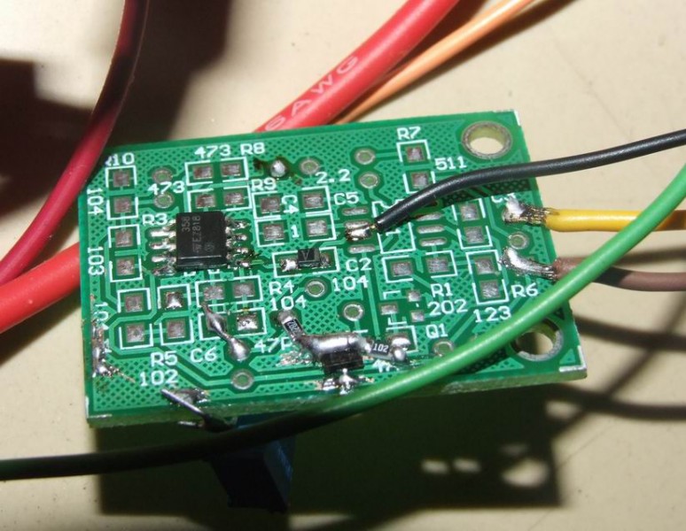

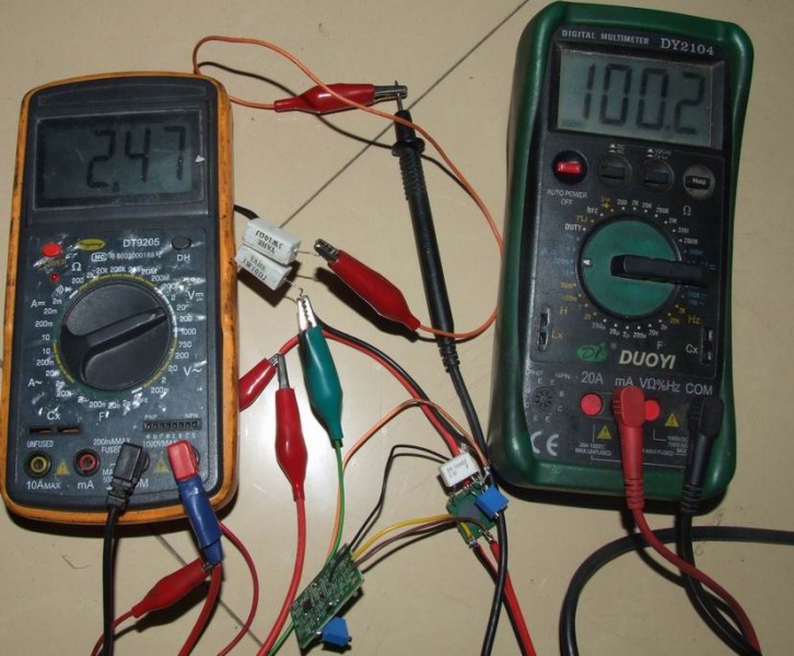

看坛子里MP2307模块这么热,再上一个使用这个模块的稳压恒流电路,图中使用分压电阻设定恒流电流的方式,实际应用可以更换为可调电阻从而达到恒流0-3A可调的目的。 欢迎拍砖。

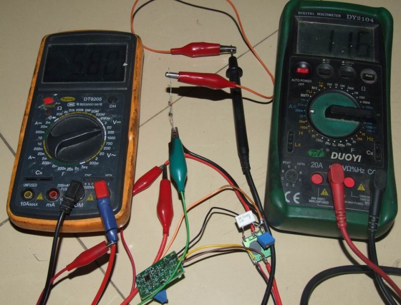

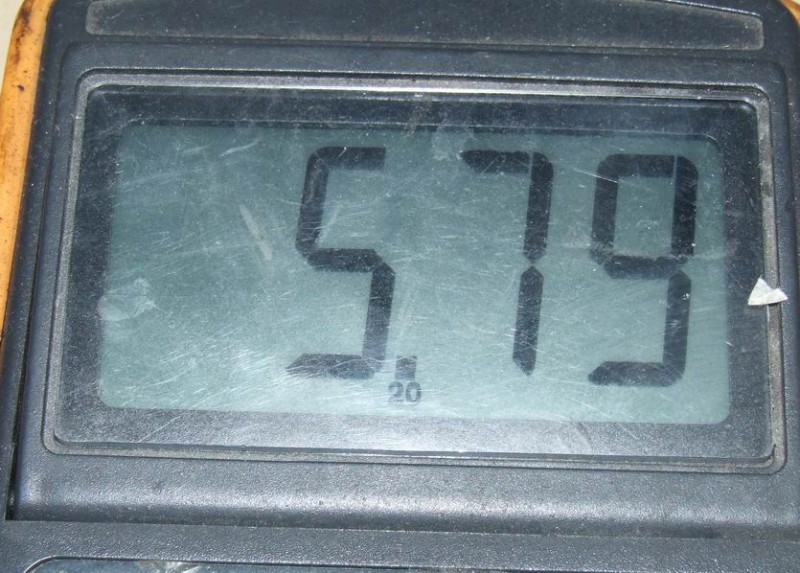

刚才搭建了一个电路进行试验:恒流控制用LM358的一个单元。电压先调节到7V左右,用2个5瓦1欧姆水泥电阻做负载,用万用表20A档测量,恒流可调从0.1A直到3.2A(有线阻);然后改用两个10欧姆5瓦电阻串联做负载,测试小电流恒流结果:最小调整到电流5.9MA,电压0.14V,再小就直接为0了,另外,这个模块的最小输出电压不是0.925,而是0V(不知道这算不算是好消息?)!
100MA电流

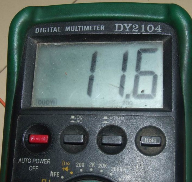

换2个1K电阻并联,电流最小到11MA左右,而且不是很稳定,因此小负载低电流恒流效果不好。
