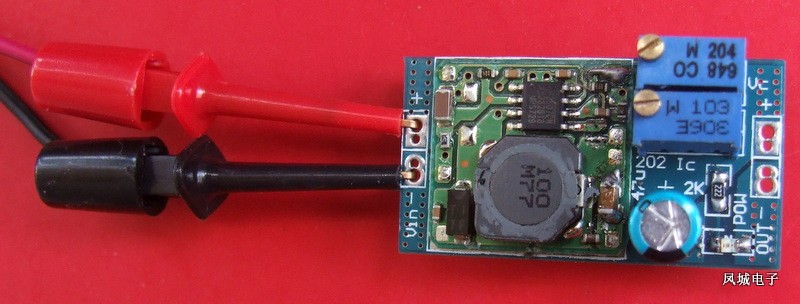

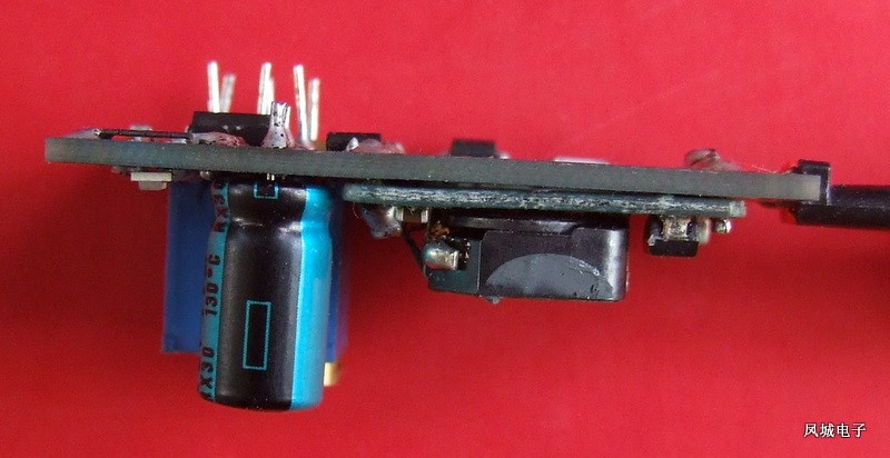

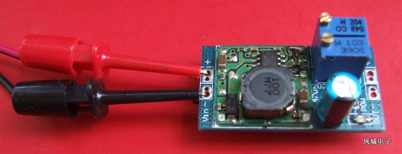

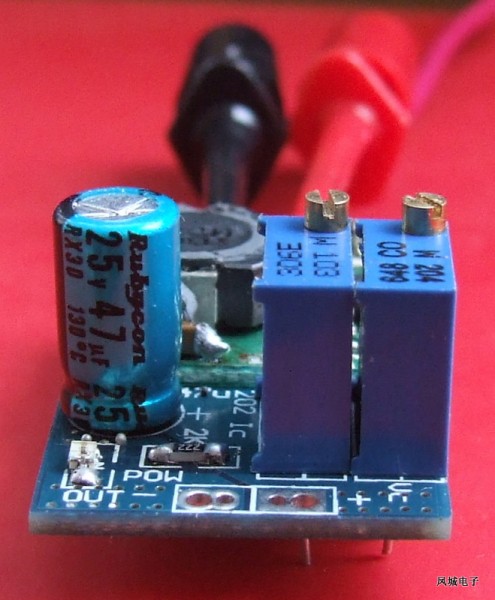

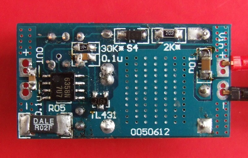

呵呵。今天上午板子终于到了,中午先焊接了一块试了一下,用的是20毫欧姆的DALE 2512电阻做电流取样,输入端就并接了一只4.7UF 1206的拆机贴片电容,输出端用了一个红宝石的25V47uF电容,恒流调到底是9MA左右,负载用的是5.1欧姆水泥电阻,然后调节到20MA,反复拔插电源,电流很稳定,输出调到1A,也很稳定。晚上上图!
 楼主| 发表于 2010-5-19 18:42 | 显示全部楼层
实物图片来了,急急忙忙焊接的,也没洗板,先凑合着看吧。

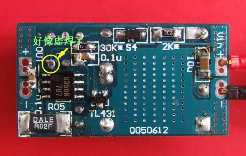

发表于 2010-5-19 19:16 | 显示全部楼层
发现一处疑似虚焊了:
 楼主| 发表于 2010-5-19 19:46 | 显示全部楼层
发现一处疑似虚焊了:
naffan 发表于 2010-5-19 19:16 https://www.yleee.com.cn/images/common/back.gif
应该没事,如果这个地方虚焊的话电流就不会恒流了。
