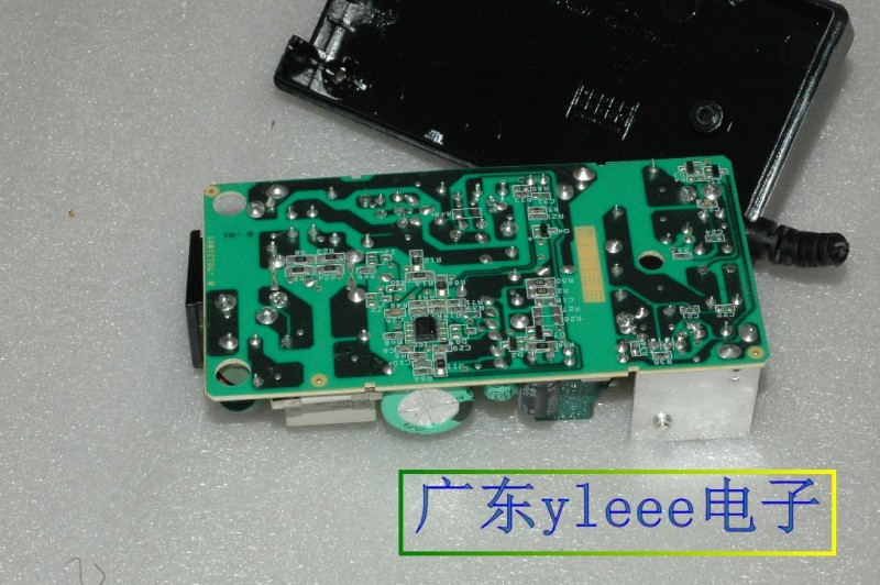

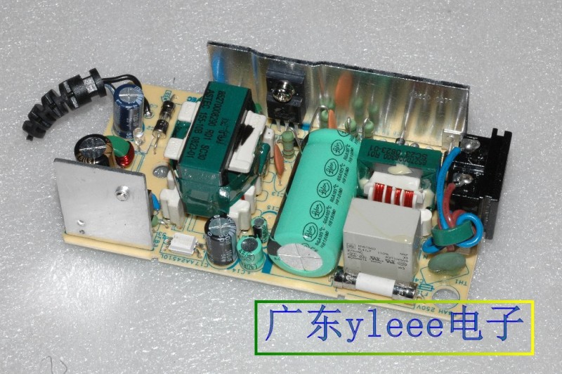

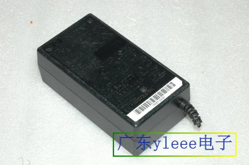

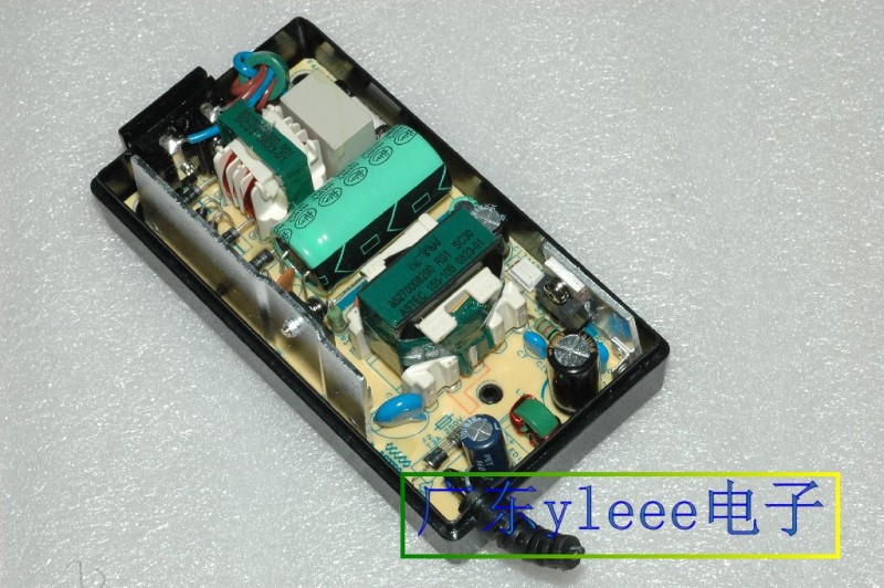

输出线已经剪断,一个199克,外形尺寸宽60mm,长113mm,厚40mm,

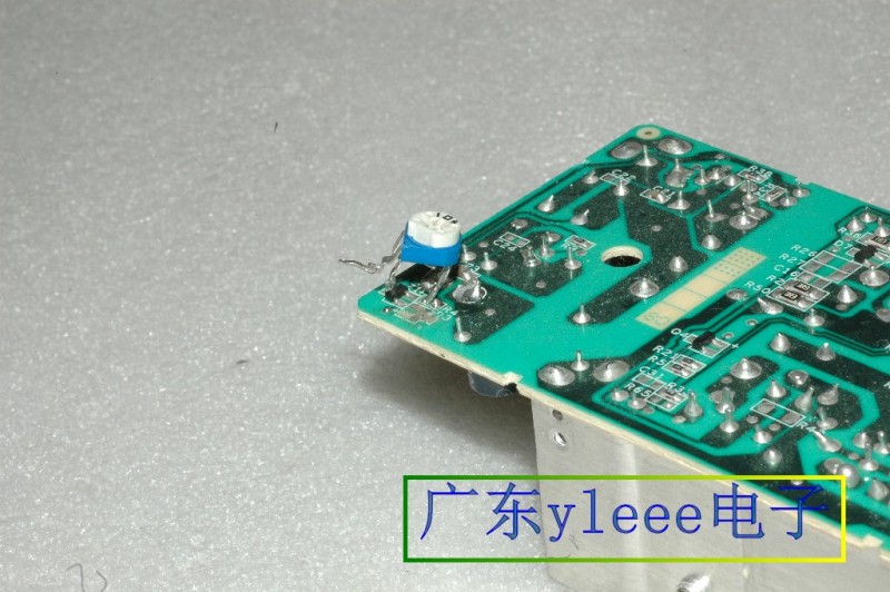

雅达电子出品,这家公司出品的电源质量不是一般的好,艾默生EMERSON旗下的子公司,有螺丝可以拆开外壳,方便接线,这个电源的更改方法是把板上的R4和D3拆掉,连接R4的焊点至。。。。。。。还是看图吧

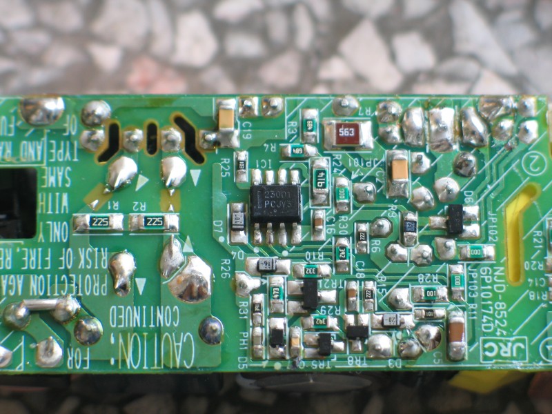

      这个开关电源的控制芯片,是不是和
     【二手惠普原装电源 32V2500mA (剪断输出线)】https://www.yleee.com.cn/viewthread.php?tid=2334&highlight=
    (型号C8187 - 60034 里面的控制芯片“一样”的,是“NCP1230”
      ——芯片显示“I230D”、第一个字母‘I’(一竖) 特别大......见下图:
      说明:
      上图,是另外的开关电源里的控制芯片“NCP1230”的照片。
      我正在找、使用这种NCP1230芯片控制的开关电源。
      谢谢先!
      其它,见PM

发表于 2010-5-11 17:55 | 显示全部楼层
230D1的芯片我买过 戴尔笔记本电源就是这个芯片

发表于 2010-5-11 19:25 | 显示全部楼层
我在网上找到了230D1的资料.
cptank 发表于 2010-5-11 19:07
芯片的型号
全称应该是“NCP1230 ”,简称应该是“1230”。
而不是“230D1”

发表于 2010-10-31 01:36 | 显示全部楼层
这个电源按图换上了可调。插上一瞬间有20多V电压输出。后面就没了。。。难道要接负载才有输出?还是我手气不行。买到了坏的
 楼主| 发表于 2010-10-31 10:37 | 显示全部楼层
这个电源按图换上了可调。插上一瞬间有20多V电压输出。后面就没了。。。难道要接负载才有输出?还是我手气不 ...
cslm1987 发表于 2010-10-31 01:36
    瞬间有20多V证明没有坏,断开电源,把可调电阻往回调,多试试就可以
