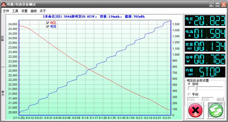

又有问题了!这电源按老王的改法改成空载24.5V打算给白菜白光用,结果测试了一下,一带负载就掉压严重!上到1.5A的时候电压已经掉到20.8了~停止后空载电压居然还往上升了,到25.4V?怎么回事?
发表于 2011-5-25 20:08 | 显示全部楼层
上图了~
