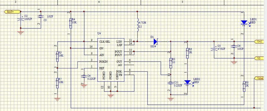

发表于 2016-3-23 18:24 | 显示全部楼层
我的那个好像还是有问题。3.4V锂电池+开关部分+红蓝Led。开关工作正常。焊接精工保护板后,灯不能关闭。手松开灯就亮(此时用的还是红蓝led)。再后面焊接max1703升压电路后,后面没有电压输出,5V的绿led指示灯不亮。没有想得通什么原因!

发表于 2016-3-24 18:43 | 显示全部楼层
我来上传图

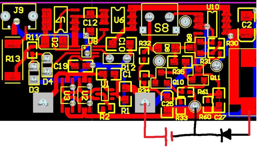

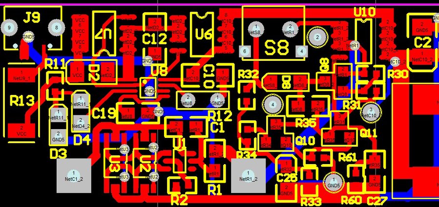

发表于 2016-3-24 18:52 | 显示全部楼层
下面是PCB 图
发表于 2016-3-24 18:59 | 显示全部楼层
再上传一张焊接的试验接线图
发表于 2016-3-24 19:04 | 显示全部楼层
PCB图底下有敷铜地,所有的地线是连在一起的.为了观看方便把敷铜删了!
