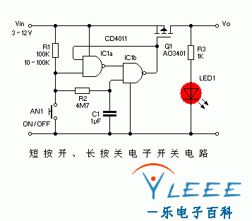

[3AG1电路集锦] 短按开、长按关单键电子开关电路
 楼主| 发表于 2016-4-14 13:15 | 显示全部楼层
liuqi4609 发表于 2016-4-13 21:34
还是上面这个成品升压板带USB风扇,测得风扇转起来的时候  从开关过来的电压大概3.2V 多。然后重新接线,电 ...
3.87 - 3.2 = 0.67V
也就是说AO4435上的导通压降是0.67V,查了一下4435的资料,他的导通电压偏高,换其他型号的场管吧。
http://www.alldatasheet.com/data ... 7/AOSMD/AO4435.html
4435的GS结导通电压常温下大概在3.5V以上。

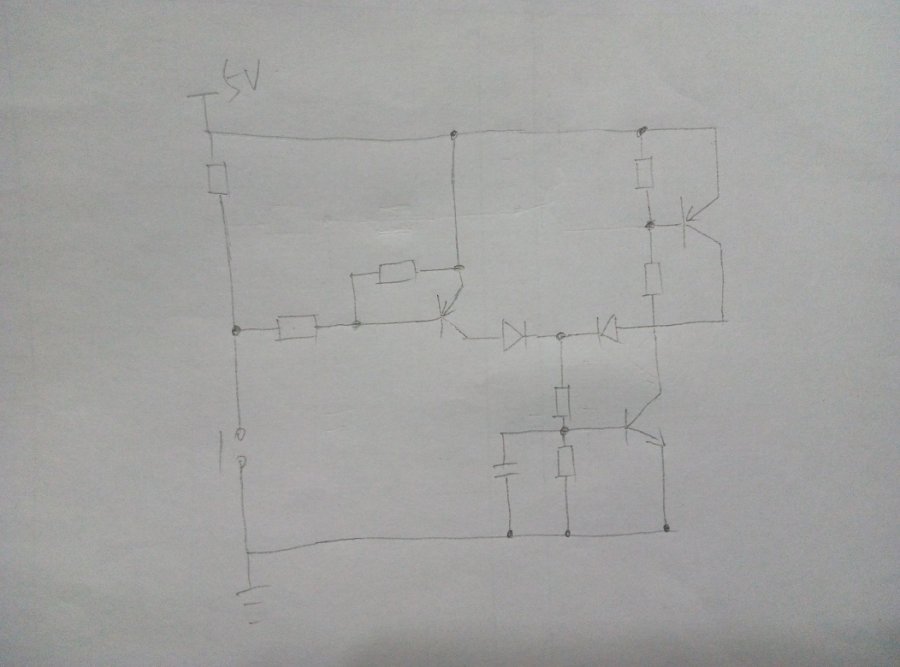

发表于 2016-6-6 10:35 | 显示全部楼层
3AG1 发表于 2016-1-12 21:51
digger63  设计了一个使用CD4011的短按开、长按关单键电子开关电路:
http://bbs.yleee.com.c ...
请教一下3AG1老师,像这样按钮在GND端的分立元件方案应该如何实现?
 楼主| 发表于 2016-6-6 21:10 | 显示全部楼层
这个帖子前面的几个电路,按钮开关的一端是接到电源正极的,把三极管的极性变换一下,改成按钮开关接地控制就可以了。
发表于 2016-6-6 23:13 | 显示全部楼层
3AG1 发表于 2016-6-6 21:10
这个帖子前面的几个电路,按钮开关的一端是接到电源正极的,把三极管的极性变换一下,改成按钮开关接地控 ...
短按打开没问题,长按关闭不知道要怎么实现,
 楼主| 发表于 2016-6-7 17:44 | 显示全部楼层
已经告诉你了,把这个帖子前面那几个电路变换一下极性就可以。
电路都是现成的,没有什么技术含量,只要有基本的电子技术基础就可以做到的活。

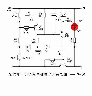

 楼主| 发表于 2016-6-7 17:46 | 显示全部楼层
例如把1楼电路变换一下极性,就是这样的:

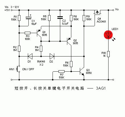

 楼主| 发表于 2016-6-7 17:56 | 显示全部楼层
上面这个图,使用NPN三极管控制电源的地,但我们平常习惯用电子开关控制电源的正极。
而且负载端往往有滤波电容,为了适用容性负载,电路可以进一步改进,增加PMOS场管控制电源的正极:
C1 的容量大小决定长按开关关闭时间,电源为3V 电压时,长按大约6秒关闭,如果嫌时间稍长,可以减小它的容量,比如用4.7uF。
电源为12V 电压时,长按大约4秒关闭。
发表于 2016-6-7 20:09 | 显示全部楼层
感谢3AG1老师亲手作图,不过这样输出极性就发生了变化,是否有办法还是用三个三极管,输出极性与最早的那个电路一致?
 楼主| 发表于 2016-6-7 20:52 | 显示全部楼层
stanleysit 发表于 2016-6-7 20:09
感谢3AG1老师亲手作图,不过这样输出极性就发生了变化,是否有办法还是用三个三极管,输出极性与最早的那 ...
你的说法不太正确,不是输出极性发生了变化,应该是开关管控制端由正极控制变成负极控制。
这个电路用3只三极管做不到仍然控制电源正极,但可以增加一只三极管,就象148楼电路一样,把场管换成PNP三极管即可。
发表于 2016-6-9 09:58 | 显示全部楼层
这个电路用 ...
多谢3AG1老师指点!
