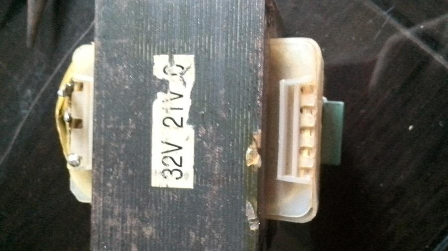

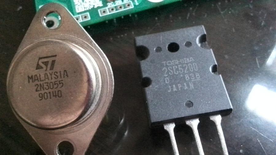

发表于 2014-9-26 22:53 | 显示全部楼层
三阿哥再次麻烦你帮我设计个电源
手里的一个0V 21V 32V的变压器,功率保守点应该在40至50W左右吧,另外元件有LM317 LM358 TL431 2N3055 2SC5200等..(这些本是做M8的电源,想来想去,还是不喜欢数控电源,对线性电源有感情),请你帮我设计个电路,要求电压/电流可调,电压0~25V 或0~30V.这两个绕组用继电器切换,或者加跟随都行,保护就是短路切断电源,电位器发生问题时电压不能突然升高损坏负载等,谢谢你了......
 楼主| 发表于 2014-9-27 09:46 | 显示全部楼层
261307853 发表于 2014-9-26 22:53
三阿哥再次麻烦你帮我设计个电源
手里的一个0V 21V 32V的变压器,功率保守点应该在40至50W左右吧,另外元件 ...
既然你做稳压稳流可调的电源,就没必要输出短路切断输出吧?
你这个变压器的功率不足50W,也就是说最大输出电流大概在1.5A 以下,一个功率三极管做调整管足够了。
绕组切换的继电器工作电压多少伏?

 楼主| 发表于 2014-9-28 14:12 | 显示全部楼层
261307853 发表于 2014-9-27 14:18
因为我对电源不太懂,就是短路时电源自我保护吧~
继电器,我手头有几个闲置的5v的,能用就用,不行的话 ...
继电器最好使用24V的,12V的也可以用,如果用5V的,降压损耗太大,需要用功率电阻降压。
