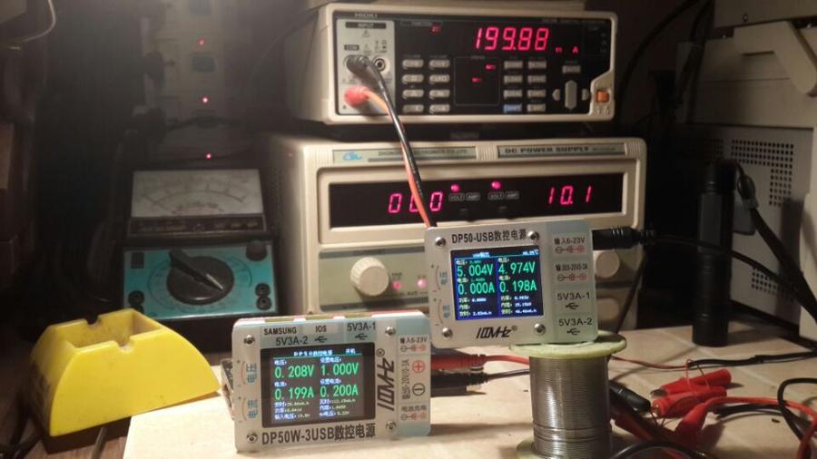

 楼主| 发表于 2014-5-8 20:59 | 显示全部楼层
铃兰花匠 发表于 2014-5-8 20:47
意思是指,DAC代表的0毫安(DAC值为0),不代表OP07输出电压也是0,因为受限于358,所以需要一定的基准电 ...

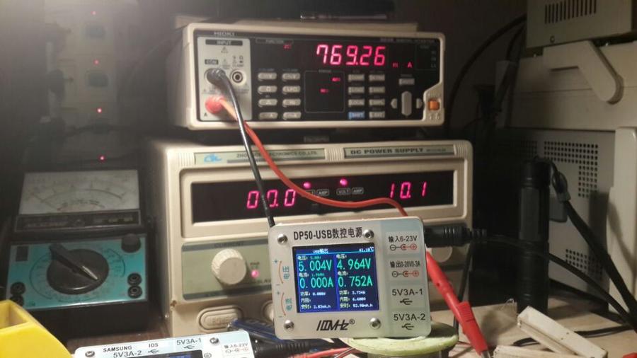

可能是我太较真了吧,这是我对2USB的校准,按着说明文档进行校准,校准后在用DP50供电的情况下,感觉是非常准确的,但用第二路带负载,显示的电流值和万用表测的值就有偏差了
这是第二路校准后的界面,可以看出供电的DP50,校准后的DP50和万用表的实测值是一致的
这是断开供电DP50,第二路USB接一个功率电阻的情况,此时有10多MA的偏差,
发表于 2014-5-8 21:13 | 显示全部楼层
jesen_2010 发表于 2014-5-8 20:59
可能是我太较真了吧,这是我对2USB的校准,按着说明文档进行校准,校准后在用DP50供电的情况下,感觉是非 ...
不管出厂时所用原件精度怎么样,都不可能完美等于设计数值,其次,DP50设计时,两个校准点之间的数值是推算的,也就是说肯定会有一点误差,但2A内误差很小,出现误差10毫安的情况,只能是校准有问题或OP07因为各种原因,造成输出非线性。
往往温漂是造成不准确的主要原因,但也不会相差10毫安,曾用两个DP50串接万用表互相调校USB2口,得到的结果是USB1和USB2大致相等,大电流下会相差1~3毫安。对我来说,想完全一致几乎不可能,是因为没有相关设备。
 楼主| 发表于 2014-5-8 21:24 | 显示全部楼层
铃兰花匠 发表于 2014-5-8 21:13
不管出厂时所用原件精度怎么样,都不可能完美等于设计数值,其次,DP50设计时,两个校准点之间的数值是推 ...
完全一致肯定不可能,我的USB1输出误差1ma左右,但USB2就差太远了,不知道是不是校准问题,校准USB2之前直接用线直接焊在50毫欧电阻的两端,但校准后还是有20多MA的误差,
我的校准方法如下:
连线情况:
供电DP50的主输出-端接的待校准DP50采样电阻的GND【也就是19V供电电源的负极】,供电DP50的主输出+端,串联一个1欧的水泥电阻,再接到50毫欧电阻的另一端【usb2端口的负极】;
1、进入待校准DP50的usb2校准界面;
2、校准0ma时,把DAC值调到0;
3、校准50ma,此时把供电DP50在数控电源界面下把电流设置成50ma,在待校准DP50一端按电压拨盘确认;
4、以此类推校准剩下的电流点;
校准完成,把USB2带上功率电阻。
