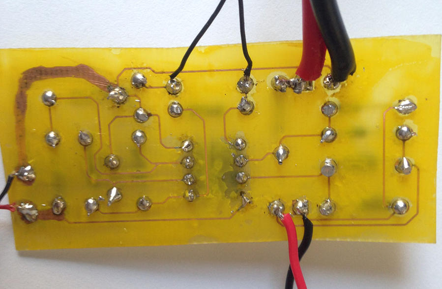

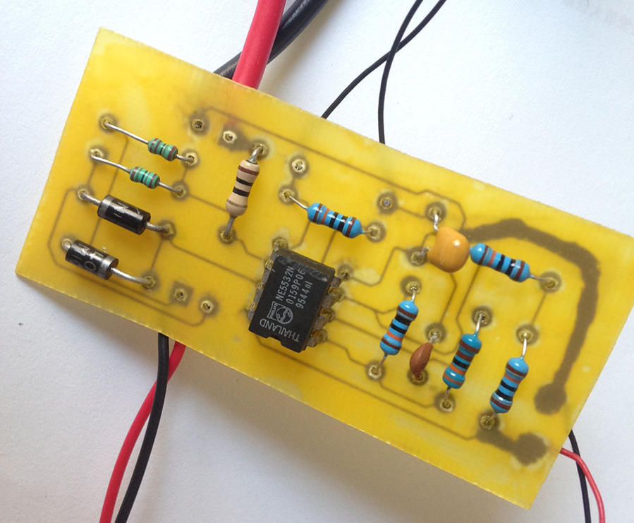

发表于 2015-3-24 19:11 | 显示全部楼层
看到楼主的图今天做了个板子, R5调节指针无反应  表头直接打到底 根本没法调零  请问楼主我怎么调节能好点
 楼主| 发表于 2015-3-24 19:53 | 显示全部楼层
wangdongxu360 发表于 2015-3-24 19:11
看到楼主的图今天做了个板子, R5调节指针无反应  表头直接打到底 根本没法调零  请问楼主我怎么调节能好点 ...
板子做的真漂亮,很好奇,为什么线弄那么细?板子做那么大?
我做的只有3cm*3cm
您可能没有读完详细的要求,原理图上少了个电容
我更新下帖子,你重新修改下吧。我今天刚完成的。汗。。。。

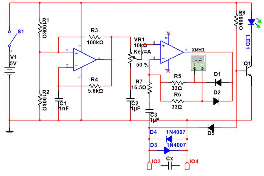

2015年3月24日更新!
一直说要完成这个东西,结果荒废了1年,今天终于完成了,更新下电路图:
调试说明:
R7为指针万用表中值电阻,MF500表和MF47的15V供电的表,请将此值改为10Ω。此值默认是中值为16.5Ω的MF47表。
R5和R6与中值电阻构成放大倍数为2的恒流源电路。默认其值是R7的2倍。
VR1为输入幅度调整,MF47表的满摆幅是250mV, 调节VR1使MF表满摆幅即可。这个时候,输入信号幅度应该是125mVp左右。测量信号约等于输入信号125mVp
带短路检测的版本:
调试说明:
R5和R6与中值电阻构成放大倍数为2的恒流源电路。默认其值是R7的2倍。电容短路检测原理:
当测大容量电解电容的时候,正常情况下指示灯会先灭一下,然后亮起来,容量越大,从灭到亮的时间越长。
当被测电容漏电,短路,指示灯会长灭。如果容量消失,没有从灭到亮的过度时间。
1000uF从灭到亮的时间,大概是5秒开始暗亮,10秒左右完全亮起。
实物尺寸36mm*43mm,绘制的时候是按照洞洞板的孔距绘制的(2.54mm,也就是0.1in)
PCB图
实物图: TDA1308实物图.png

发表于 2015-3-25 10:01 | 显示全部楼层
多谢楼主更新 一不小心我成了小白鼠了。哈哈。回头再试试画一个板子 D1 D2有啥要求没 我只有一些常用的肖特基和1N4148还有4007
发表于 2015-3-25 10:02 | 显示全部楼层
wangdongxu360 发表于 2015-3-25 10:01
多谢楼主更新 一不小心我成了小白鼠了。哈哈。回头再试试画一个板子 D1 D2有啥要求没 我只有一些常用的肖 ...
对了,还有D5
 楼主| 发表于 2015-3-25 11:33 | 显示全部楼层
D1和D2最好用1N60检波二极管或者2AP9,真没有,用肖特基也可以。
