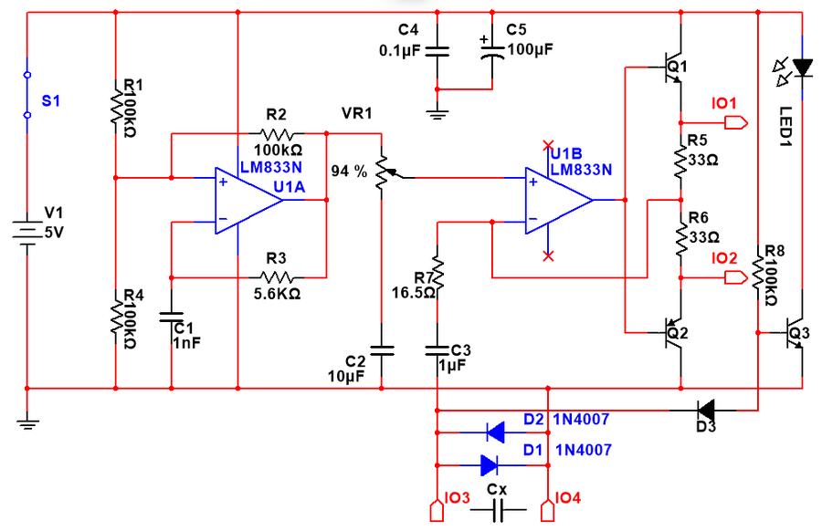

[其他DIY] 单电源单运放的指针ESR表外挂模块!有原理图,欢迎探讨!

 楼主| 发表于 2015-3-25 13:30 | 显示全部楼层
wangdongxu360 发表于 2015-3-25 12:55
那我只能用肖特基了 运放用飞利浦的5532
5532的输入是晶体管不是场效应管,我不确定能不能在5V单电源下工作,也不确定电路能不能起震荡,如果不能工作,将电压提高到9V,本电路工作电流10-20mA.
按理说R1、R2、R3为100K,电路起振没有问题,如果真不能起振,将R1、R2、R3的阻值更改为10K
 楼主| 发表于 2015-3-25 21:31 | 显示全部楼层
我打算为这个模块增加测量电容和电感的功能,利用容抗法测量,虽然不比脉冲法准,但是好处你懂的。

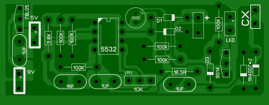

发表于 2015-3-25 22:13 | 显示全部楼层
再次感谢楼主 我不懂电路设计 只能拿前辈们的电路用 多谢楼主前辈
我把我的作品发出来给您看看
首先看看我做的PCB板子
使用5V电压
我在PCB上用了一个78L05来进行稳压 用9V电池供电
但是不知道为什么 万用表针没办法归到无限大 只在200欧姆那里
实际测量时候我忘记拍照片了 我用了一个15R的电阻 松下的5%高温电阻 测试大概是15.5欧姆左右
下面是我用示波器测得波形
首先是5532   1脚的波形

发表于 2015-3-25 22:15 | 显示全部楼层
D1  D2下面的两个100K是我忘记改值了 其实是33欧姆
发表于 2015-3-25 22:16 | 显示全部楼层
一次组装直接OK  建议电路图的VR1用多圈的 调节的准确 我用的进口的多圈 示波器里面拆的..
 楼主| 发表于 2015-3-26 07:20 | 显示全部楼层
NE5532可以直接5V供电么?其实你用9V电池,可以直接用的,不需要5V稳压。因为5532支持的电压范围比较宽。
PS:板子画的很漂亮,不过比我设计的大了1倍多啊,为什么不搞紧凑一些?
你的波形为什么会有尖峰?我的没有。
 楼主| 发表于 2015-3-26 07:22 | 显示全部楼层

发表于 2015-3-26 09:11 | 显示全部楼层
hotdll 发表于 2015-3-26 07:22
15欧姆的电阻其实刚好,加上1uF电容的容抗,刚好是16.5欧姆左右。
您图里面的16.5欧姆其实我使用俩8.2R合并的    顺带问一下老师 能不能增加一个X0.1的档位
 楼主| 发表于 2015-3-26 09:57 | 显示全部楼层
为什么不用两个33欧姆并联,更好。
不知道为什么你喜欢x0.1档位的,如果你非常喜欢的话,需要用扩流版的。不用重新布线了,可以在原来的板子上直接小改下就OK了。
这个是扩流版。
Q3、R8、D5、LED是电容短路漏电检测部分。你不需要可以不要。
用Q1和Q2代替了整流二极管。用9012和9013即可。
x0.1档位的话,需要将R7修改为1.65欧姆(两个3.3欧姆电阻并联即可),如果你的C3是1uF电容,理论上R7可以为0,因为1uF的容抗大概是1.67欧姆。
R5和R6为3.3欧姆即可。
扩流版对电流消耗比较大,用9V供电不划算,还是用TDA1308+3.6V锂电池供电比较经济
