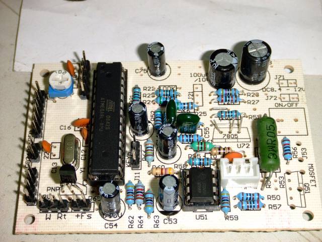

发表于 2009-6-23 23:06 | 显示全部楼层
几个月前买了龙兄的套件,先装好了白光,电子负载等到这几天才安装,安装之后发现奇怪的问题
烧了7805,而且电源接入有火花蹦出,不知道具体是怎么回事?
显示屏则显示一行方格,下面行没显示,以为是LCD坏了,放到电压电流表正常显示。
第一次通电,没装MOS,LCD显示方格。
第二次通电,没装MOS,1602LCD有显示,过会烧7805。
第三次通电,没装MOS,烧个1602。
第四次通电,装MOS,用LM317搭电路4.25V空载,接入12V电源,输出只有2.76V。
想请兄弟们帮帮忙看怎么弄?
回复 2 0
发表于 2009-6-24 09:39 | 显示全部楼层
已经弄好了,是那个可调电阻害的、

发表于 2009-7-29 09:00 | 显示全部楼层
为什么按S30只显示一下ON后就跟着显示OFF了,我已经校正过了的,是不是M8坏了?
回复 0 1

发表于 2009-7-30 13:40 | 显示全部楼层
原帖子:https://www.yleee.com.cn/viewthread.php?tid=1547&extra=&page=1
M8电子负载故障,请楼主指导。                                                                                                                                                                                                                                                                                                                        故障现象:
1、切换不到放电模式,按S30后,变成  CLEAR ? AH       WAIT    ,再按就OFF了。
2、校正进行不下去,到PWMmin=0.000  时,就卡住了,没反应。按什么键都没用。
3、在校正的第3-1步:接上放电电源后,不放电,没有电流,也没办法调节。
                             3-1、显示“WAIT>> Iin”     J52接入大电流的放电电源,电压调低点(减少功耗),电流调到比要输入的基准电流大,并在回路上串上电流表;
                             3-2、按S30或S31;
                               3-3、显示“PWMmin= 0.000”     等待内部PWM和电流自动校零;    显示PWM出现变化;
4、以上问题是否是我不会使用,请告知。如果确是故障,请问如何解决。谢谢
http://attachments/forumid_17/20090730_fafef651dd95fb943d33H6vwhZ8jWcM8.jpg                                                                                                        http://images/attachicons/image.gif 1.JPG (14.91 KB)
                                                                        2009-7-30 12:04
                                                        http://images/default/attachimg.gif                                                                                                http://attachments/forumid_17/20090730_476a21cdb5c47ccae527frUwMwLkDCjB.jpg                                                                                                        http://images/attachicons/image.gif 2.JPG (14.65 KB)
                                                                        2009-7-30 12:04
                                                        http://images/default/attachimg.gif                                                                                                http://attachments/forumid_17/20090730_6da6b1a101d8770bc701l5idemBWtK8P.jpg
截止电压已经设成5V了。
http://attachments/forumid_17/20090730_15098c1dba3346dd0fca0SBRJuvVpcFG.jpg
放电电源电压是6V。
把截止电压设成0.5V都不行。
[ 本帖最后由 happymanlxh 于 2009-7-30 13:46 编辑 ]
