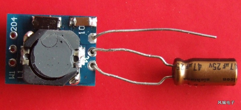

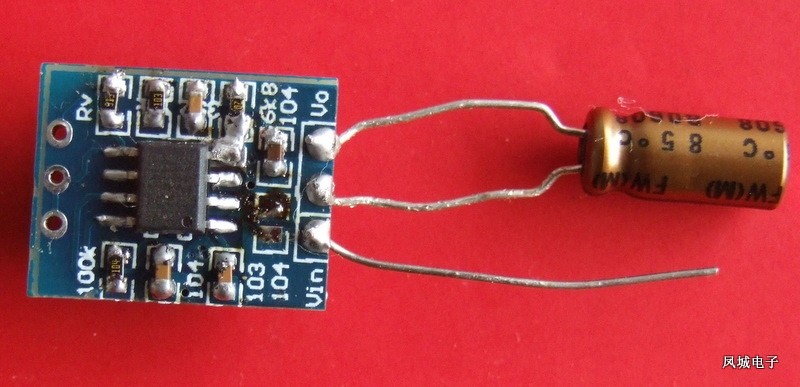

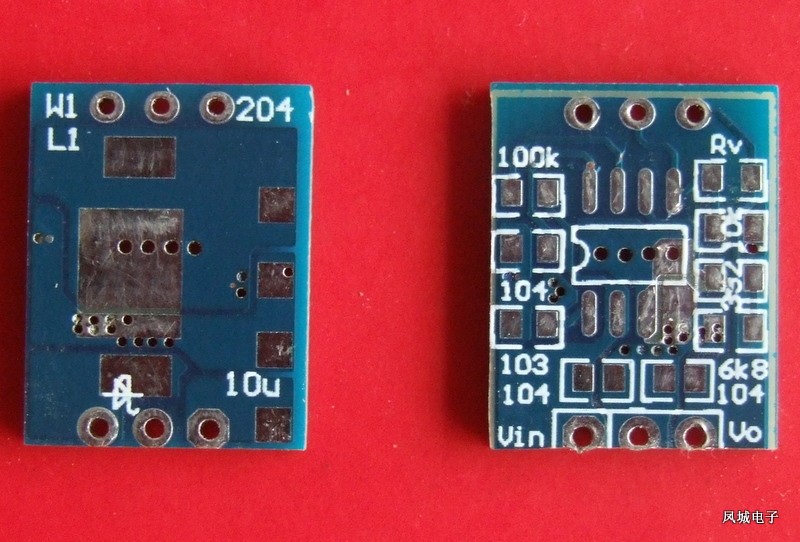

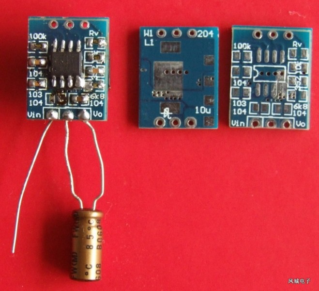

今天刚到打样的板子,体积16*13*8MM;板子有几个问题,正式做板需要改进,一个是MP2307散热的焊锡层做反了;二是肖特基二极管的焊盘做短了。实验结果:输入12V,输出5.61V,元件都是原模块上拆下的,电压调整用了一个513电阻和103电阻。输出接了一个尼康 FW(M)25V47uF电解电容,电流1.5A以下时输出电压纹丝不动,1.6A以上输出电压变为5.62V,估计是纹波增大了,到3.1A输出的时候,输出电压达到了接近6V,3.5A时,电压下降,最大我实验到了4.2A,电压降得比较厉害了。估计输入加一个电解,输出增大到220UF会好一点,暂时没时间实验了,觉得这个效果已经很好了,先整理打包去。

能不能用示波器测实际波纹,因为表量电压作用不是很大。
