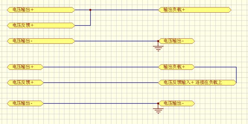

测量数据是否准确跟精度,要看用什么测量工具跟环境。
实验用的肖特基二极管跟电感在5伏多能通过4a电流不?通过的电流还跟负载的导线,电路板的布线有关吧。
大电流的开关电源有的是用3跟线输出的,下面的图,【输出负载 +】线是很粗的了,【电压反馈输入 + 连接在负载上】线是细的,因为也没多少电流通过,
在靠近负载,这两跟线才连在一起。这样输出的电压才准确一点。
而一般的开关电源电路在电路板上就已经把【输出负载 +】【电压反馈输入 + 连接在负载上】连起来了,这样,输出电流越大,电压误差越大。
电路可以考虑留多一个,【电压反馈输入 + 连接在负载上】端点,实际使用的时候,可以在电路板上直接短路,也可以用在大电流时,连多一跟检测线到负载。
 楼主| 发表于 2010-5-22 09:04 | 显示全部楼层
实验用的肖特基二极管跟电感在5伏多能通过4a电流不 ...
狗狗百里游 发表于 2010-5-22 00:34 https://www.yleee.com.cn/images/common/back.gif
谢谢你的建议,当时就是想单纯做一个小体积类似TO-220封装的,可以直接代换78XX系列用的,所以没考虑那么多,另外,为保证模块的正常运行,尽量控制电流在2A以下,虽然可以上到3A电流,但是板子会非常热的。
