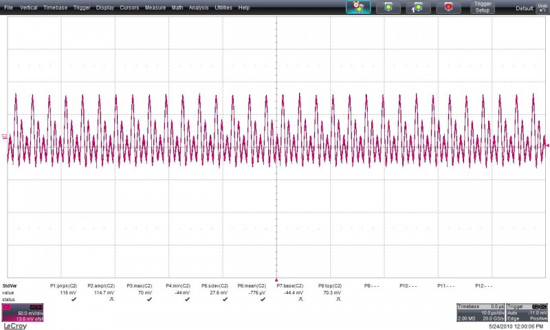

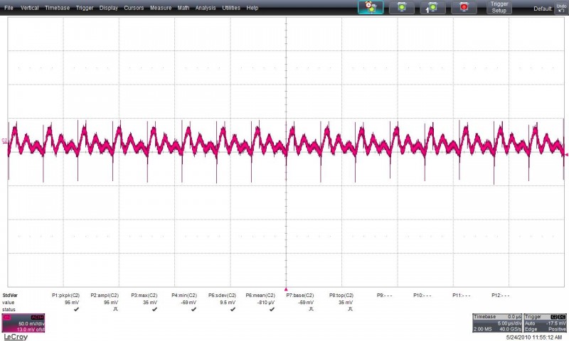

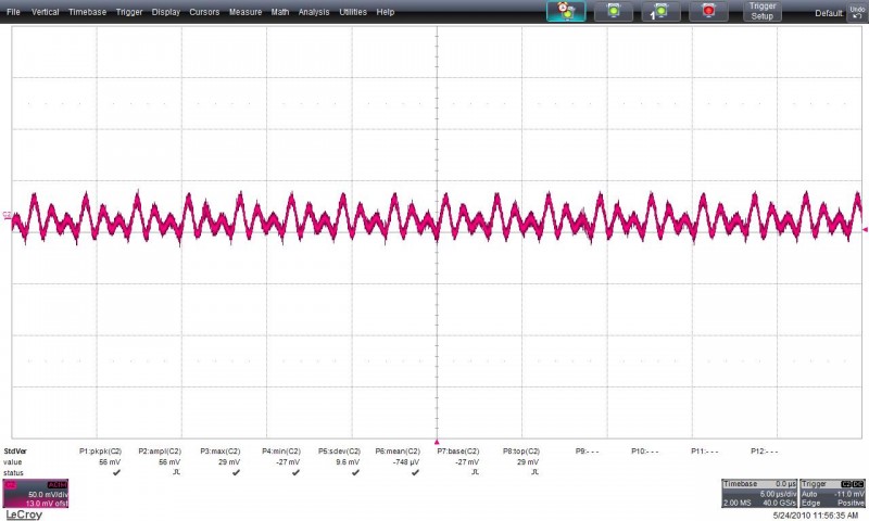

发表于 2010-5-24 12:35 | 显示全部楼层
我的电源输入是IBM笔记本用的16V开关电源。模块的输入输出电容用的都是100uF。电路没改,3.3V输出。负载用的是电子负载仪。
示波器没有限制带宽。也没有最短接地,只是简单测试。
结果如下,没发现异常情况。
下图是空载:
下图是电流3A输出,模块上量得。
下图是电流3A输出,负载上量得。

78xx 用起来要方便一些,也更便宜。 我不会用这个代替78xx。这个模块的优势是可以到3.3v(或更低)。效率也高。
还有,markliang 的示波器太高级,俺看不懂, 你能上个同样负载下比如1A, 78XX 和kis3.3 波纹的对比图吗?

    我是感觉楼上说纹波大的现象不太对头,要是DC-DC的纹波能做到500mV,这个厂家也是实力不低的!

你把输出端换成10UF MLCC+220uF电解试试,应该比0.1+1000的效果还好些。
