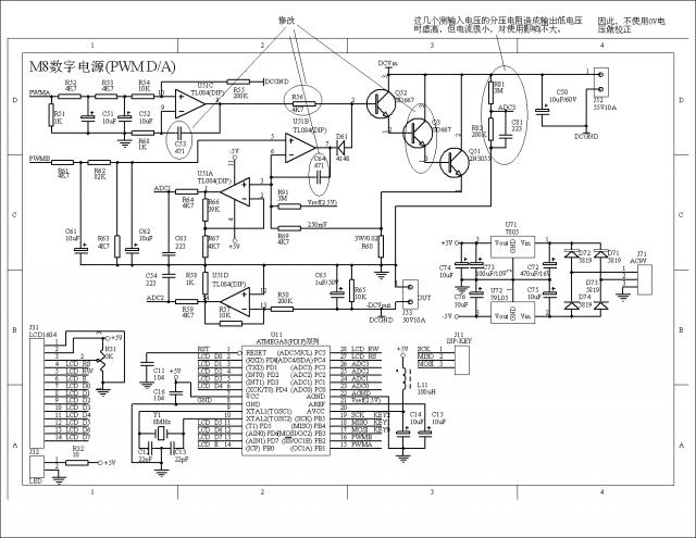

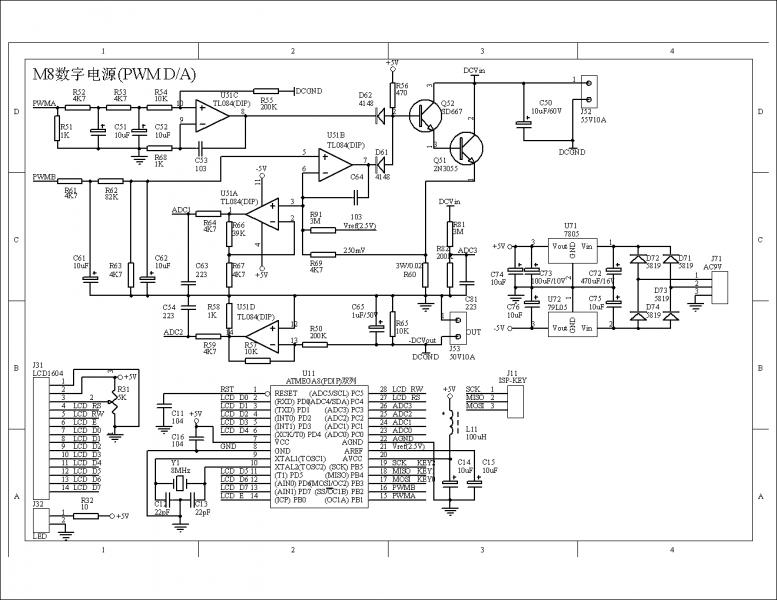

M8数字电源(50V10A)
1、恒压恒流输出
2、这个电路还有一个功能,就是在输入电压的正端和输出电压的正端之间可以当作恒流负载用

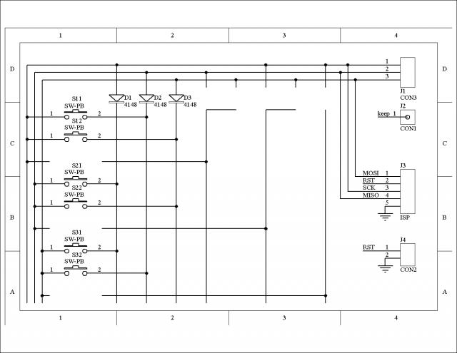

显示使用LCD1604,也可以用LCD1602、LCD2402,只是显示信息相应减少。留有的接口以后也接LCD12864

S11,S12,S21,S22分别为UP,DOWM ,步进,电压/电流 设定切换

1、增加一级输出三极管,增大放大倍数,减小放大器的控制电流。
2、减小反馈电容。
电路图
三线六键盘
PCB

电路调整
PWM控制部分改进一下。

按键:用单个数码旋转开关代替六键按键;使用M8的PD0-2接口,接线见下图。

1、功率三极管Q51和电流取样电阻R60是根据自己的实际使用范围来选择的。如果功率三极管功率不够,可以增加功率三极管并联。反正都是要用引线接出来放到散热片上。
2、两组电源是完全独立的。
3、将控制和输出部分分离是个不错的主意!控制部分用贴片元件做,这样会缩小很多。分离后,功能拓展更方便。输出部分:J52、J53、Q52、Q53、Q51、C50、R60、R65、C65。分离后有五条线:DCVin(Vin+)、GND(Vout+)、DCGND(Vout-共Vin-)、电流测试线和输出控制线。控制部分两面贴片布板,缩小后就成了数调版的LM317了。
