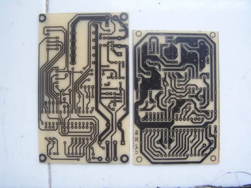

发表于 2009-4-15 20:11 | 显示全部楼层
<P>板子腐蚀好了,左边是老冯他们正在实验的老外引进版,右边是GandF原创版,不过这几天单位有人出差了俺要顶班,估计要周末才能接着动手了</P>
<P>&nbsp;</P>
<P> PICT9109.jpg </P>
