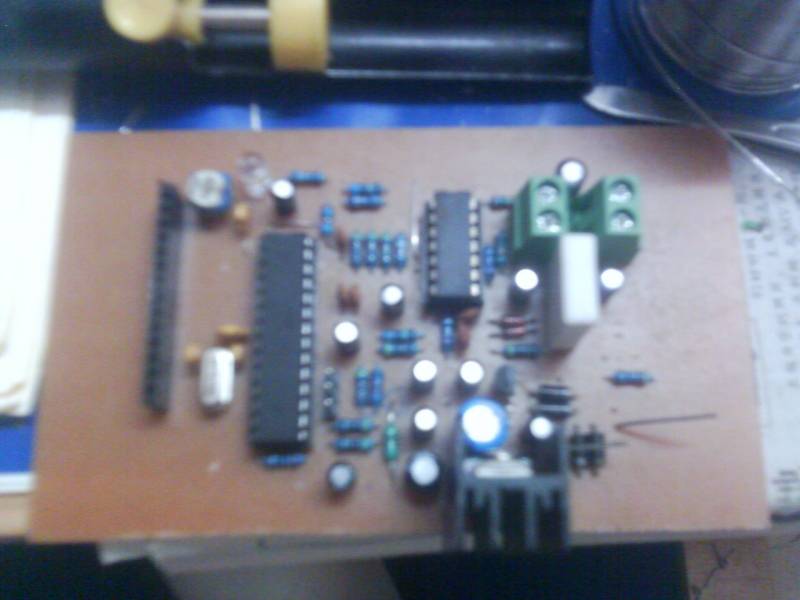

发表于 2009-4-20 03:35 | 显示全部楼层
<P> IMAGE_00004.jpg </P>
<P> 图片 002.jpg </P>
<P> 图片 003.jpg </P>
<P> 图片 004.jpg </P>
<P>&nbsp;</P>
<P>&nbsp;</P>
<P>单独M8上电,一排黑块。(保证lcd好的)太晚了。明天再试!还差个d667。请问能用D882替换吗?</P>

<P>我的做出来也和这个一样1602显示一排黑块</P>

发表于 2009-4-20 13:28 | 显示全部楼层
看来是熔丝设置的问题,我用6M的晶震,(后来换成12M的也显示正常,其他的没试 ,因为差的元件还很多)外部写入3M时钟,显示正常
