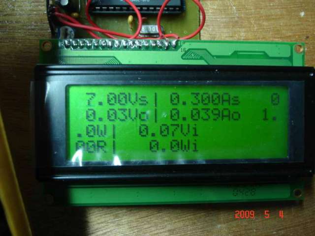

发表于 2009-5-4 17:52 | 显示全部楼层
原帖由 白日梦 于 2009-5-3 21:15 发表 https://www.yleee.com.cn/images/common/back.gif
14、显示"PWMmax= 0.000";按S11,S12,S21,调节输出的最大电压,用万用表测输出电压;按S31键确认;这里无输出。
我这里
VOmax=8.00
PWMax=0.000 输出 0.033V
PWMax=7.999 输出 -0.173V

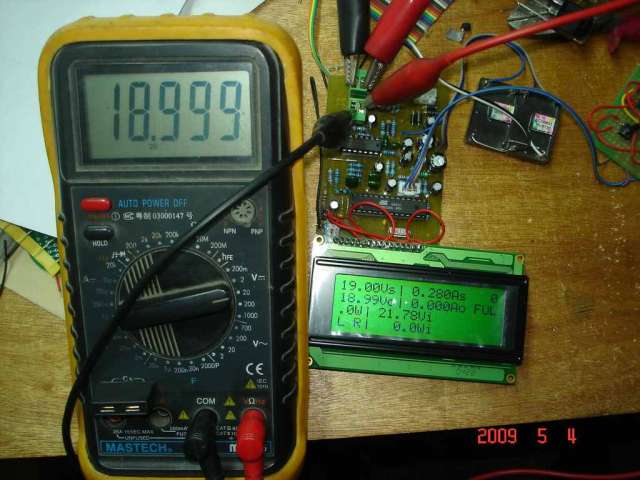

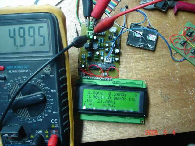

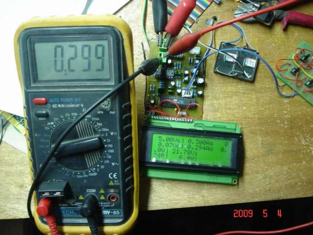

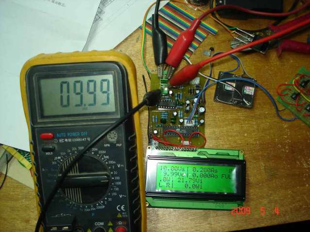

发表于 2009-5-4 22:35 | 显示全部楼层
原帖由 GandF 于 2009-5-4 20:53 发表 https://www.yleee.com.cn/images/common/back.gif
刷入最新的程序。
发校正过程的所有输出参数给我。
后面的电流调整还要的话再发!
分析后好像校正中电流超过了设定电流。电压被降到了0V或者以下。。
未校正前输出也是负压,但是把限流改成1a就是超过默认的0.1A就能正常调压!
知道校正后可以使用1602。但不能使用1602校正。
所以希望有1602版本。貌似固件丢失问题还存在!!

 楼主| 发表于 2009-5-4 22:51 | 显示全部楼层
在PWMmax出错。没有办法调上去吗?
调节PWMmax,用万用表测测PWM滤波电容C51上的电压。
要先检查输出电容是否装反,输入电压是否足够。
上QQ聊吧
[ 本帖最后由 GandF 于 2009-5-4 23:04 编辑 ]

发表于 2009-5-5 00:05 | 显示全部楼层
终于校正好了,来看看吧!
出错的图片是多次开关电源后的问题需重写m8并校正!
[ 本帖最后由 c.pc 于 2009-5-5 00:11 编辑 ]
