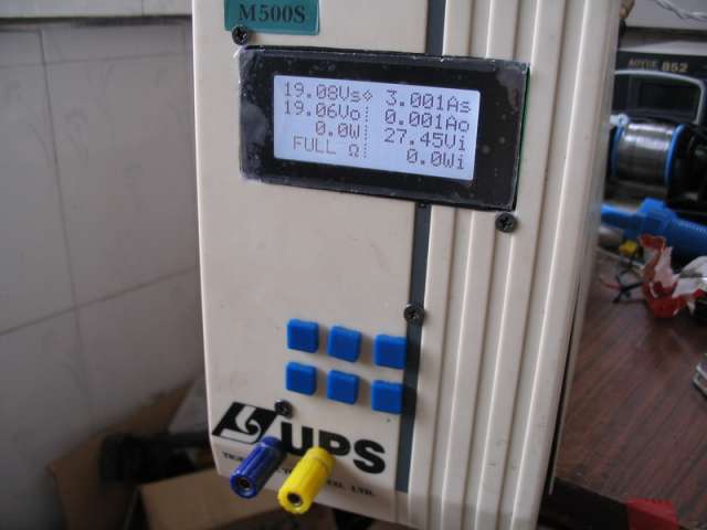

[avr] M8数字电源
发表于 2009-5-30 14:58 | 显示全部楼层
利用UPS外壳和变压器做的

发表于 2009-5-30 15:42 | 显示全部楼层
原帖由 jbzzz 于 2009-5-30 14:58 发表 https://www.yleee.com.cn/images/common/back.gif
3578
利用UPS外壳和变压器做的
UPS的变压器是几V的?
发表于 2009-5-30 17:31 | 显示全部楼层
原帖由 yleee 于 2009-5-30 15:42 发表 https://www.yleee.com.cn/images/common/back.gif
UPS的变压器是几V的?
12V左右,双线并绕的,拆开串起,当24V用

发表于 2009-6-2 16:33 | 显示全部楼层
据GandF兄说,电流不大,用变压器的话单绕组可以这样取得正负电压,半波整流,电容用大点吧。
https://www.yleee.com.cn/attachments/forumid_23/20090420_36f944b26b3870d93fca1RSlwo5lODm1.png
发表于 2009-6-2 21:52 | 显示全部楼层
谢谢FAT兄,我已实验了双绕组的电源,这个50V10A电源现在已正常调试好了
