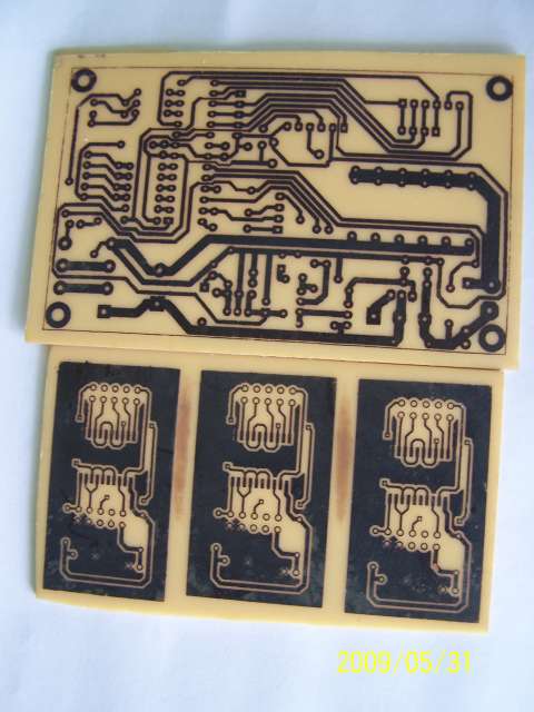

我用fat的PCB热转印的板,元件准备完后开搞,,fat什么时候上个装好的图啊?
数字电源PCB
数字电源PCB
另一片小板是74HC244的SSOP20的板,把我的僵虫并口ISP改造下,焊好了一块,因为ISP接口搞反了,只有从焊接面插件焊接排针,不过好象这样走线简单些,

发表于 2009-6-3 10:47 | 显示全部楼层
回复 202楼 gumpcn 的帖子
呵呵,您是进错了帖子了, 安装图我今天晚些时候上吧,不过做得不好看,别扔砖头啊
ISP接口反了,可以把插针长的一头从元件面插进去,然后在铜箔面焊就行,虽然短了一点,但还能接触上的

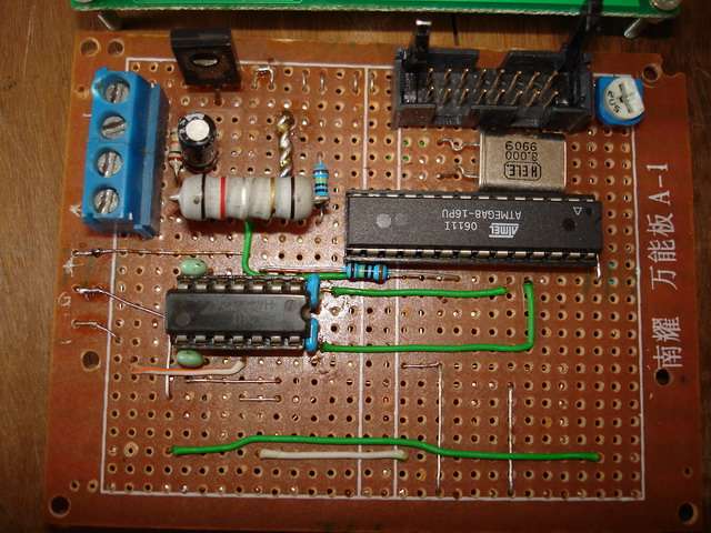

发表于 2009-6-6 23:44 | 显示全部楼层
我也做了pcb了,元件已经配齐,开始学着做一个了
http://p6.images22.51img1.com/6000/walf504/638d561b391767bbc4dedae65966b3d4.jpg
pcb做的过程中第一次忘记做焊盘了,一下子做了8块,但也能用,有哪位需要的,pm我,送了(自己钻孔哦!)
下面是忘记做焊盘的pcb
http://p4.images22.51img1.com/6000/walf504/4c7faec18fdc71801b3ea19ee932b5b2.jpg
http://p5.images22.51img1.com/6000/walf504/5b8b2e7dcd72629790bc16df44a27645.jpg

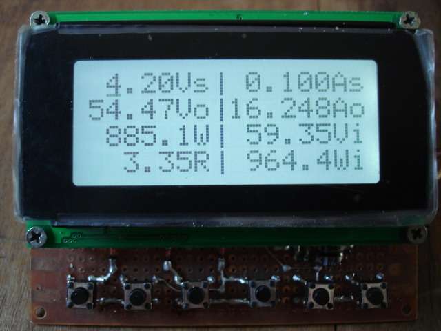

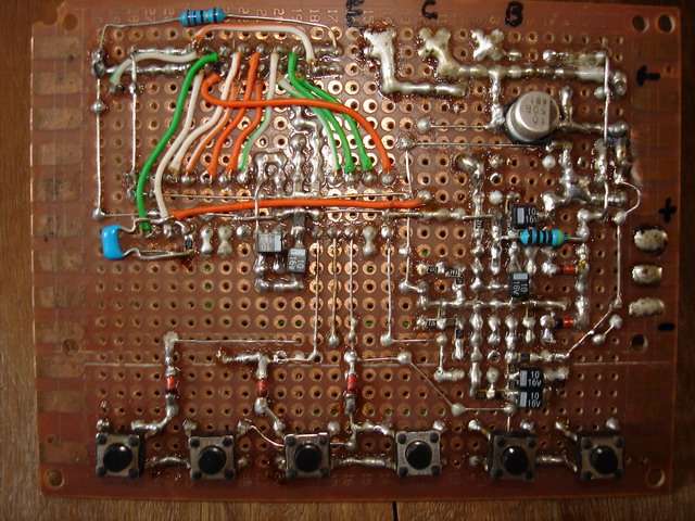

发表于 2009-6-8 11:26 | 显示全部楼层
我做好的从新写了M8。还没有买大功率的三极管,还没调试。
正面
反面
发表于 2009-6-8 12:09 | 显示全部楼层
洞洞板还能这样用,强人
发表于 2009-6-8 15:00 | 显示全部楼层
我是从立星买的大功率管子:2SC4110,TO-3E 封装便于安装到散热片上,参数:  500V 25A  160W  够用的吧,拆机的,价格2.20元。
