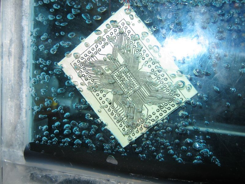

新做的转印

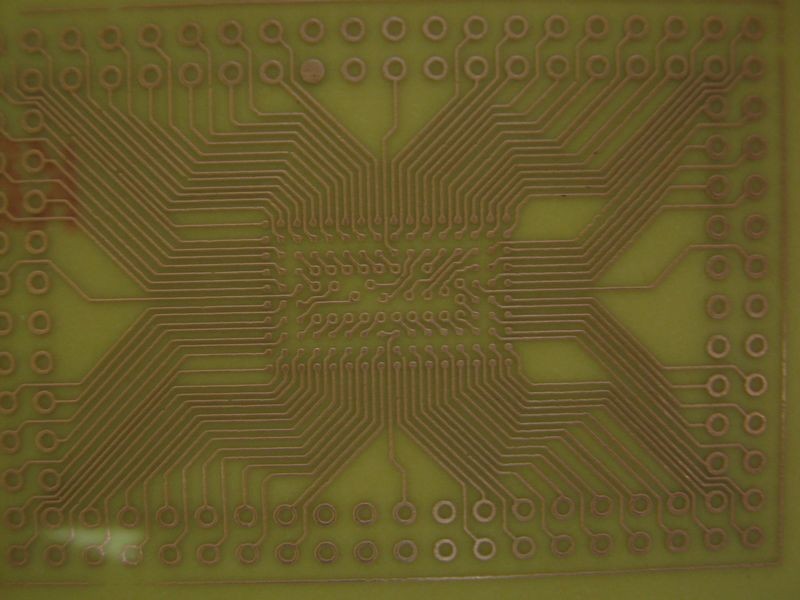

IMG_0712.jpg IMG_0722.jpg 6ml线径,转印时不小心左上角断了几根线
