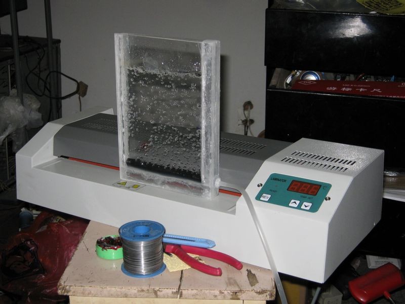

新做的转印
发表于 2010-5-29 13:11 | 显示全部楼层
我的机子和你这个一模一样,我还没拨开那个温控,当时买二手的,40块,买回来就一直没时间玩,等6月5日答辩完,开工
发表于 2010-5-29 14:54 | 显示全部楼层
买了台新的A3大的过塑机。还没有改进就直接用厚的板做了块OLED转接板
直接调到最大温度,过机4、5次。效果 ...

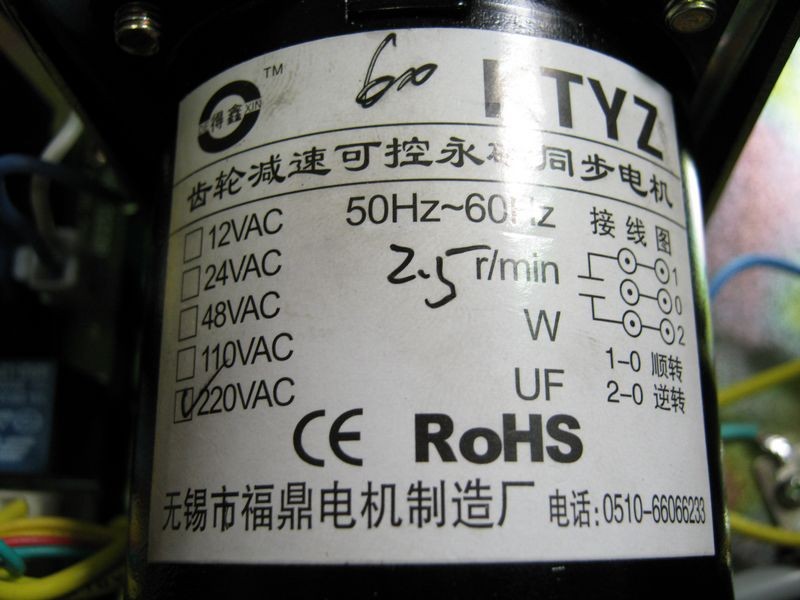

litchiate 发表于 2010-5-29 10:51 https://www.yleee.com.cn/images/common/back.gif
    5-10转/分的速度不适合做细线的,我是换了2.5转的电机
