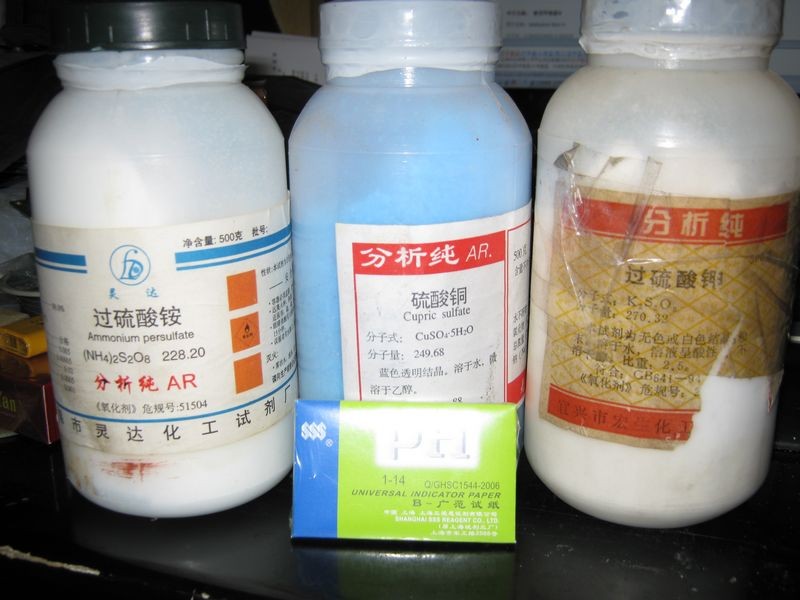

发表于 2010-5-27 23:38 | 显示全部楼层
测试完毕,向大家报告结果
搞了一块1X3CM的小板,不画线,直接放到过硫酸铵液体里,加气泡腐蚀,用时40分钟左右,药量我放的不多,50ML水,半小勺过硫酸铵
同样一块1X3CM的小板,不画线,直接放到过硫酸铵液体里,加入硫酸铜,能看到药液成浅蓝色,加气泡腐蚀,水量和药量同上,用时18分钟,效果很明显,用PH试纸测了一下加了硫酸铜的药液,酸度明显比不加的要高不少,可能这也是加快腐蚀速度的一个原因
上面图里的过硫酸钾早过期变质了,不能溶于水,没办法试了

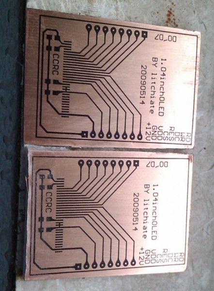

买了台新的A3大的过塑机。还没有改进就直接用厚的板做了块OLED转接板
直接调到最大温度,过机4、5次。效果不行,断线超多
看到固定的透明胶还完好,估计是温度不够,照着改装文档,把检测温度的二极管拨开了1cm,开机再试,效果OK. 过2次的和过3次的没什么区别.
后来拿万用表温度档测了下,胶辊上面的温度160.
听说还要调下胶辊压力,不然没几次塑封机就会挂了.
另外发现个问题,开了塑封机就会发出很难闻的味道..
发表于 2010-5-29 11:06 | 显示全部楼层
另外发现的就是.  那张转印纸是去年的时候打印的,随手夹在文件夹里的.现在效果依然不错.
