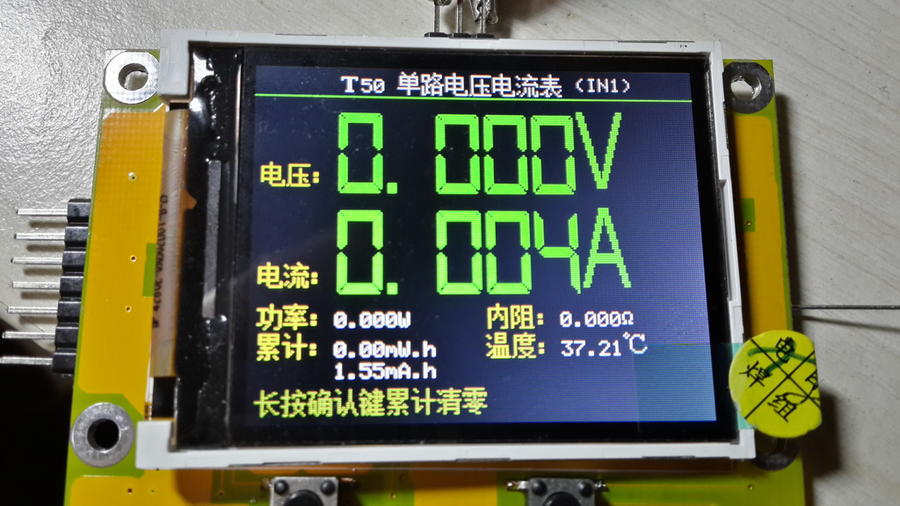

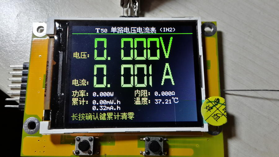

第一路,大字界面
第二路,大字界面

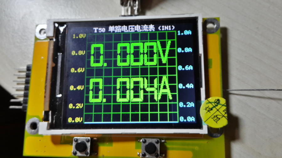

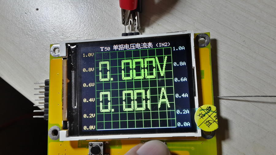

第一路,曲线界面(显示可选择曲线在上,还是大字在上,字体可以关闭)
第二路:曲线界面

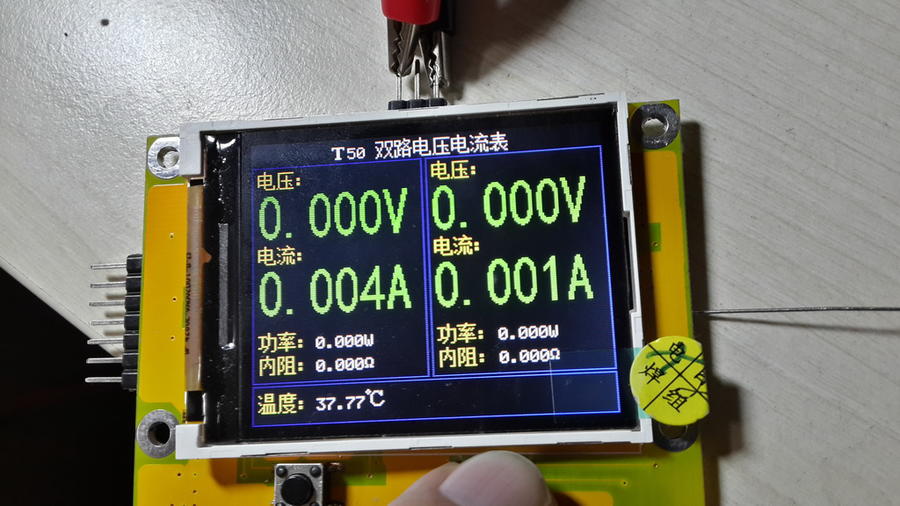

双路显示

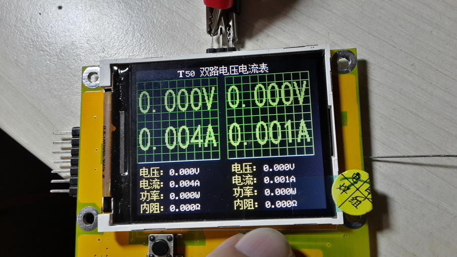

双路曲线显示

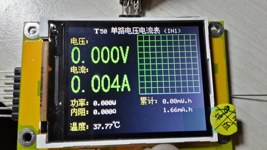

第一路,文字+曲线

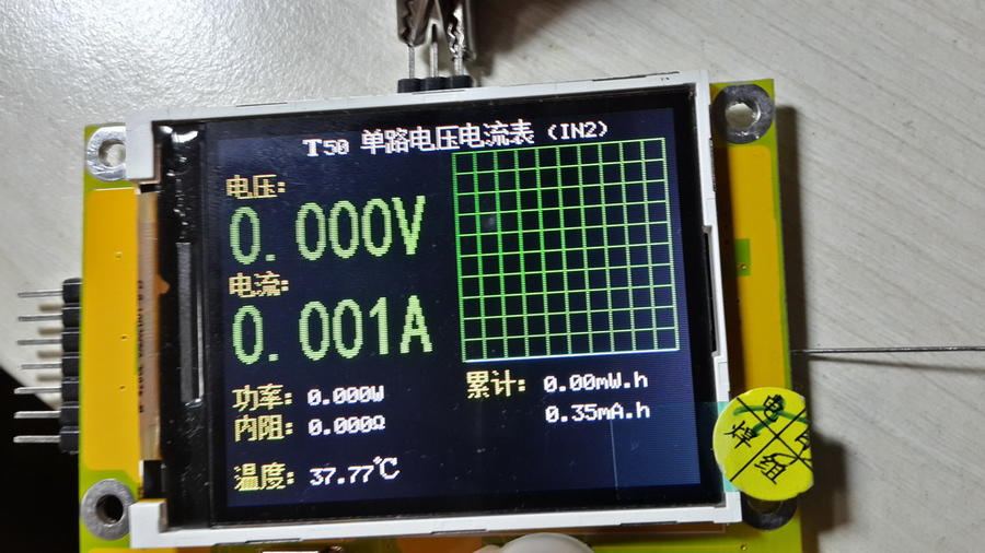

第二路,文字+曲线
