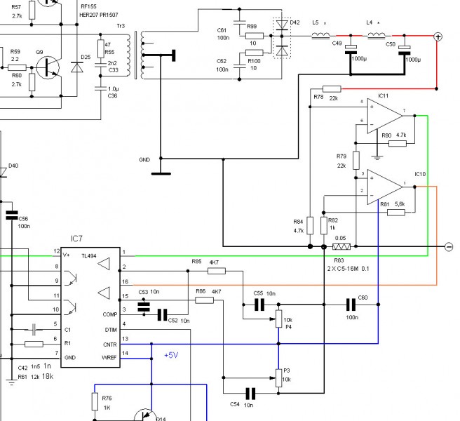

原图中(Q14,Q15)没装,直接把TL494(4脚接地)
原贴
http://monitor.espec.ws/section5/topic69804.html
 楼主| 发表于 2010-5-26 23:57 | 显示全部楼层
12V时取样电阻0.05欧上的压降0.43V算出电流8.6A
等有空接个电子负载看看

 楼主| 发表于 2010-5-27 20:39 | 显示全部楼层
回复 3# benli
原来主控KA3511 用TL494整个代换掉 推陈出新嘛 虽然经过折腾但还脱离不了ATX影子 所以就 NEW-ATX 改版电源
请问楼主,
1、电压调节范围多大?
2、开关变压器次级绕组现在多少扎?
3、在合理的电压和电流范围内,输出波纹变化是不是很大?
4、最大输出功率是?
发表于 2010-5-30 23:54 | 显示全部楼层
回复 9# hldiy
    请教楼主,这个电路在输出低电压时会不会发出声音,变压器的线圈改了多少?
