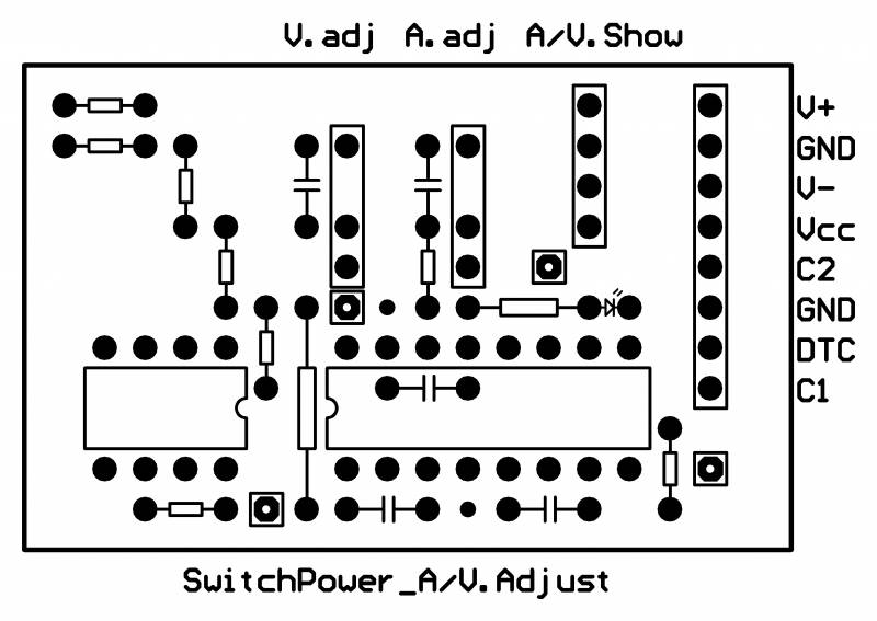

发表于 2011-8-9 18:38 | 显示全部楼层
不甘心又做了张洞洞板,还是没有成功。看来老外的这个电路真的有问题。简单的是这个,一做就成。一口气改了几个了,不错。

老潜水艇,这好像是我第一次发帖吧
几天前无意逛到这个贴,一时兴起画了PCB图,临时用洞洞板安装调试,成功改了5V20A的开关电源 (长方形不锈钢网孔外壳的那种),能实现调压调流,目前测试了电压0V~10V,电流0A~3A,闲下来再进一步测试。累了,睡觉去
发表于 2011-8-15 09:47 | 显示全部楼层
不甘心又做了张洞洞板,还是没有成功。看来老外的这个电路真的有问题。简单的是这个,一做就成。一口气改了 ...
pcwenjia 发表于 2011-8-9 18:38 https://www.yleee.com.cn/images/common/back.gif
    请问你这图需要改变压器吗
发表于 2011-8-15 22:27 | 显示全部楼层
看你需要多高电压,20V以上就要重绕。绕其实很简单啊,把变压器放锅里煮10分钟,磁芯两下就拆开了
